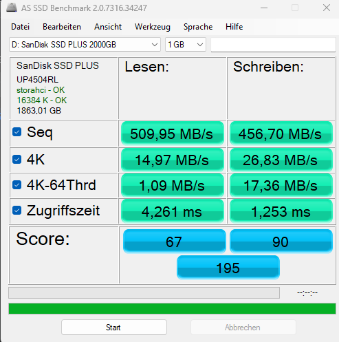

Das sagt mir nichts. Ich brauch sie halt zum Videoschneiden. Ist sie dafür geeignet? Mit meiner alten Sandisk merke ich, dass es performance Probleme gibt. Wobei ich mir da bei dem schlechten AS Benchmark nicht sicher bin, ob die nicht einfach einen Hau weg hat:

Deathangel008 schrieb:
möglich dass sich bestimmte SATA-ports mit bestimmten M.2-slots die lanes teilen, kommt aufs MB an.

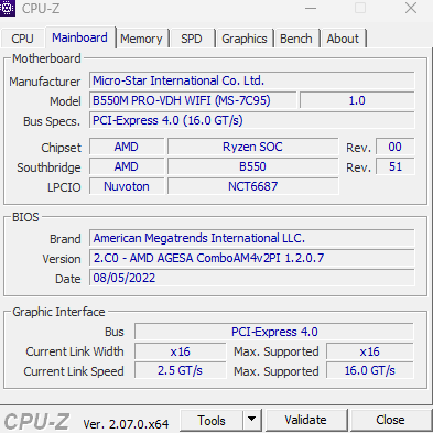

Ich habe das MSI B550M PRO-VDH Wifi (MS-7C95)
Wie sieht es da aus?
DerDa81 schrieb:
Crucial MX500 2TB 3D NAND SATA 2,5 Zoll Interne SSD, Bis zu 560 MB/s - CT2000MX500SSD1
mit 2TB ist die noch... in ordnung.
wenn man viel am stück drauf schreibt wird sie irgendwann ziemlich langsam. QLC halt. an sich auch weniger haltbar als TLC.
Samsung SSD 870 QVO im Test: Viel Platz und Leistung bis zur QLC-Bremse
sorry, davon hab ich keine ahnung. wenn das (sehr) schreibintensiv ist war die 870 QVO dafür kein guter kauf.
mal nen blick in die specs geworfen? kein lanesharing. hat ja auch nicht so viele slots/ports.
hat es nen bestimmten grund dass du statt der MX500 oder 870 QVO keine PCIe-M.2 genommen hast? das MB hat dafür jedenfalls nen zweiten slot.

Also zum einen habe ich gehört, dass mein Board sich die Schreibgeschwindigkeit beider Slots sozusagen teilt.
"sozusagen"? die beiden slots teilen sich nichts; der obere hängt direkt an der CPU und der untere am chipsatz.
Hm, das wusste ich auch nicht. Schwierig da noch durchublicken, was wie zusammen hängt.
Weißt du eigetnlich, welche SATA Ports mit dem M.2 zusammenhängen, ich welche Anschlusskombi ich vermeiden sollte?
:p
im handbuch gibt es sogar ein schönes block diagram (seite 21).
