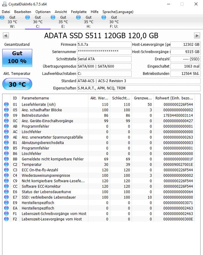

Ich habe auch mal CrystalDisk laufen lassen aber ich kann mit den Werten nix anfangen. Ich hoffe ihr könnt mir hier ein wenig weiterhelfen.
Was meint ihr? Ist die SSD hinüber?

Hab von Festplatten zwar nicht soviel Ahnung, aber du hast extrem viele ECC und Lesefehler. Check mal ob das Sata Kabel richtig steckt, bzw. tausch es gegen ein andres (z.b vom DVD Brenner) aus. Und ich denke es wäre besser, wenn du mit dem Firmware update wartest, bis hier einer der Spezialisten postet.

Da ist jetzt außer dem einen harmlosen Programmfehler nichts auffälliges zu sehen, aber das muss gerade bei denen mit dem Sandforce auch nicht viel bedeuten, die verschleiern wie manch andere SSDs auch die Probleme dort gerne mal. Der eine Programmfehler ist aber bei 263 unerwarteten Spannungsabfälle auch nicht so überrachend und taugt nicht als Hinweis auf Probleme mit dem NAND, denn unerwartet Spannungsbfälle während Schreib- oder Löschvorgängen führen zu solchen Fehler und ebenfalls zum Ausrangieren von NAND Blöcken.
Die ECC Lesefehler und ECC-Fehlerkorrekturen auf die Waldhorst anspricht, sind unkrisch und werden bei der FW Version wie bei den Seagate HDDs gehandhabt, es steht dort also neben den Fehlern auch die Anzahlt der Vorgänge drin.

Die SSD kann wie jede anderen HW von jetzt auf gleich ausfallen, damit man dann keine wichtigen Daten verliert, hat man Backups zu haben. Aber einen Hinweis darauf sehen ich wie gesagt nicht, was bedeutet, dass sie morgen hin sein oder auch viele Jahre durchhält.

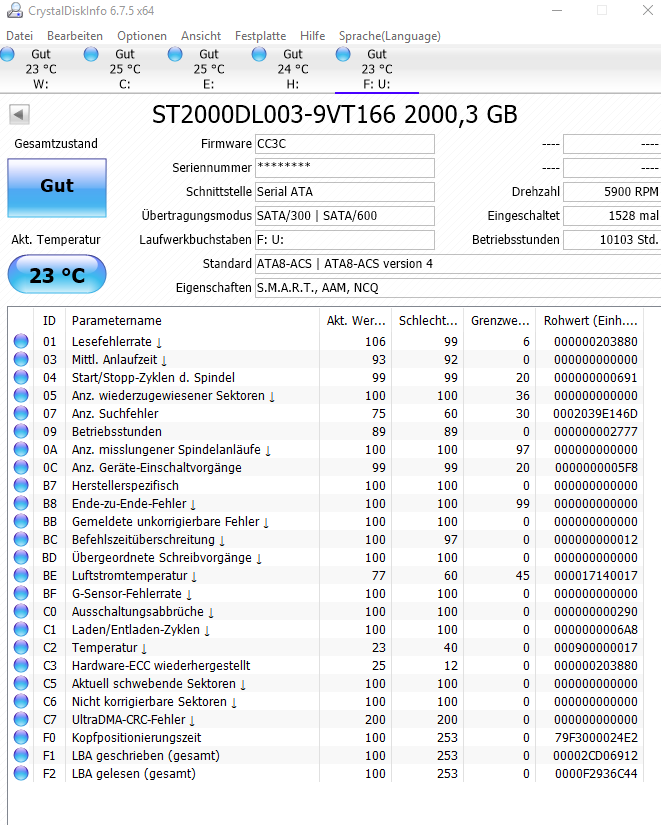

Also ausm Standby schaltet sich nur einen Datenplatte ein und die hört man. Aber daran sollte es nicht liegen weil eben auf diese Platte praktisch nie zugegriffen wird. Bei C7 (UltraDMA-CRC-Fehler) steht bei allen Platten 200 (siehe Screenshot)
Schau nicht auf die Werte in der Spalte "Aktueller Wert", sondern auf die in der ganz rechten "Rohwert", da ist der Zähler für die Fehler und der Aktuelle Wert ist nur die Interpretation des Controller daraus und ggf. wann die Fehler aufgetreten sind. Der kann unter 200 fallen wenn es Fehler gibt, aber er muss es nicht. Also prüfe noch mal die Zahlen in der Spalte "Rohwert" ganz recht und die sollten wie hier 0 sein.
Die Platten mit den gezeigten Werte hat übrigens 1528 Einschaltvorgänge aber 1681 Start-Stopp Zyklen der Spindel, die ist also schon ein paar mal in den Ruhezustand geschickt worden.
