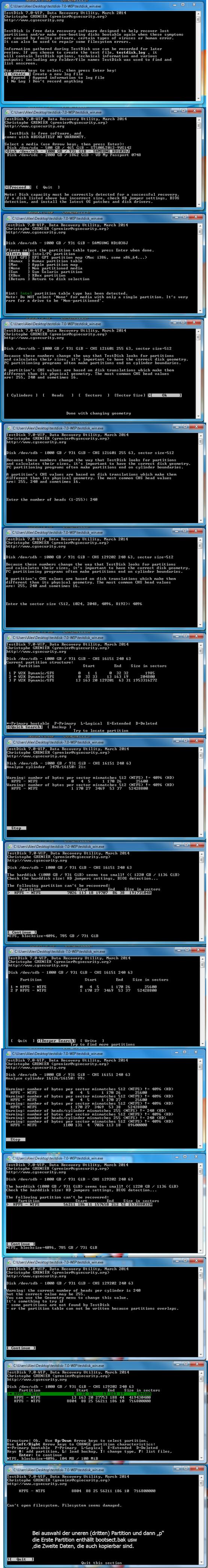

Hab nun Testdisk 7.0WIP probiert und mit 240Heads finde ich auch alle 3 Partitionen auf der HDD.
Die SSD habe ich noch nicht probiert, glaube aber dass die keinen Mucks mehr macht.
Nach der Schnellen Analyse (die ca 1h braucht) und Depp Search (was ähnlich lange braucht),
hab ich nun folgende Probleme:
"Harddisc seems too small"
und die Datenpartition lässt sich nicht öffnen. Dort Kommt "Dateisystem fehlerhaft"
Mit der Meldung "can't restore Partition" wird die große Datenpartition dann auch rausgeworfen und mir bleibt am Ende nur die 100MB Windows und die 200GB Software partiton. Diese 2 Partitionen kannn ich ansprechen und auch die Dateien davon rauskopieren. Das hab ich schon erledigt.

Im Anhang alle meine Screenshots von TestDisk und das Log.

Testdisk hab ich mit 4096 und auch 512 scannen lassen, gleiches Ergebnis.
War mir nicht sicher was richtig ist, und hab deshalb mit beiden Optionen suchen lassen.
Wäre schön gewesen, wenn eins davon geklappt hätte.^^
Weil sich am Scanergebnis, an den Fehlermeldungen nichts geändert hat, hab ich auch keine weitern Screens gemacht. Kann ich aber nochmal nachholen, falls es hilfreich ist.

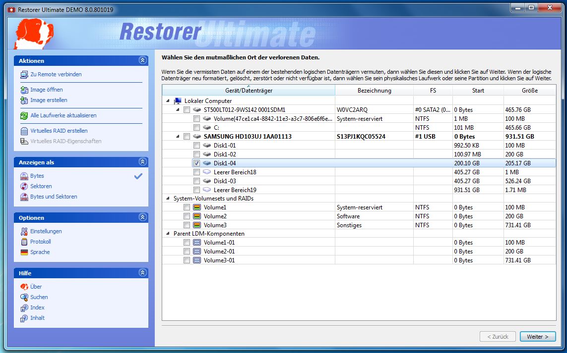

Das Zeigt mir der Restorer Ultimate nun an.
Disk1-04 und Disk1-03 sind von der Größe genau passend auf die 731GB Partition.
Aber was mich wundert, ist dass unter RAID auch was angezeigt wird, sogar mit der Betitelung der PArtition "Sonstiges".
Denn so hieß die große Partition.
Allerdings waren die Platten nicht am RAID Sata Port angeschlossen und auch habe ich noch niemals ein RAID betrieben.
Das Mainboard hat 6 SATA Port + 4 SATA RAID Ports. Auf den Raid Ports war, wie gesagt, noch nie etwas angeschlossen.
Auf den normalen SATA 1-4 lagen die SSD, HDD und 2x e-Sata.
Komischer Weise, wenn ich das 731GB RAID Volume im Restorer Ultimate anwähle, kriege ich fast alle Daten gelistet.
Ich probier diese nun auf die Externe MyPassport zu kopieren. Wenn das geht wärs schonmal richtig super!
