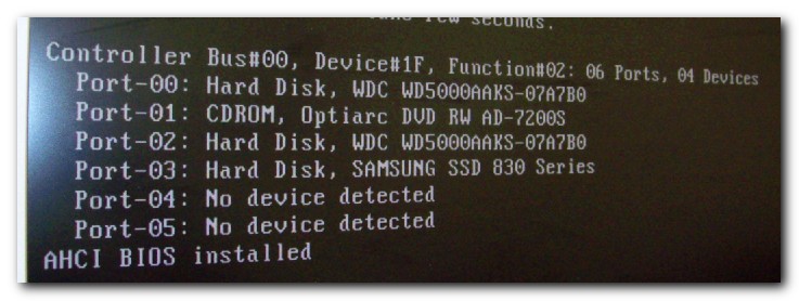

Da ich die SSD bereits eingebaut habe, um sie als reine Datenfestplatte zu nutzen (neben einer weiteren Festplatte), erscheint beim Hochfahren diese Reihenfolge -- s. Anhang.
Das sind also die SATA-Ports?

EDIT: laut dem Foto: steck die SSD an Port 0 und die HDD, die jetzt an Port 0 hängt dann an Port 3 und kontrolier im BIOS nochmal, ob die Bootreihenfolge auch so passt. Dann sollte es keine Probleme geben.

Wenn Du nur die Systemplatte (die an Port 0) abgezogen und dann Win7 installiert hast, dann kann es Dir jetzt passieren, dass der Bootloader für das System auf der SSD auf der anderen HDD gelandet ist, weil die an einem niedrigeren Port hängt. Das merkt man dann aber erst, wenn man diese mal abzieht. Man sollte immer alle anderen Laufwerke entfernen, wenn man Windows installiert, egal ob auf eine HDD oder auf eine SSD. So kann es einem wie in diesem Thread ergehen.
