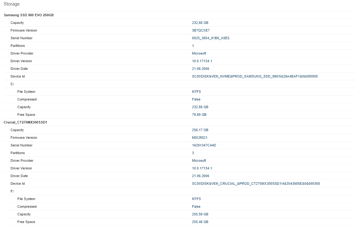

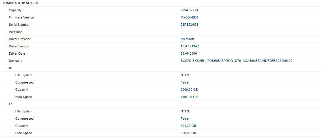

Ich habe mir ein neuen Computer(Specs zu sehen in dem Benchmark) gekauft war auch alles schön und gut und lief auch.
Nur habe ich jetzt auf einmal bei meiner "älteren" SSD und HDD extrem langsame Geschwindigkeiten im USB 2.0 Bereich.
Siehe: http://www.userbenchmark.com/UserRun/10154417 via AS SSD kommen die gleichen Werte raus.
Das Merkwürdige ist das meine Crucial SSD manchmal auch seine normale Geschwindigkeit hat z.B. direkt nach einem Neustart. Ich habe auch darauf geachtet das die Festplatten nicht an den mit NVME überlappenden Ports angeschlossen sind. Und auch sonst nur die Grafikkarte verändert.
Ich komme echt nicht mehr weiter mit der Problemfindung die ersten Wochen lief alles normal.
Eventuell kann mir ja jemand helfen. Danke :)

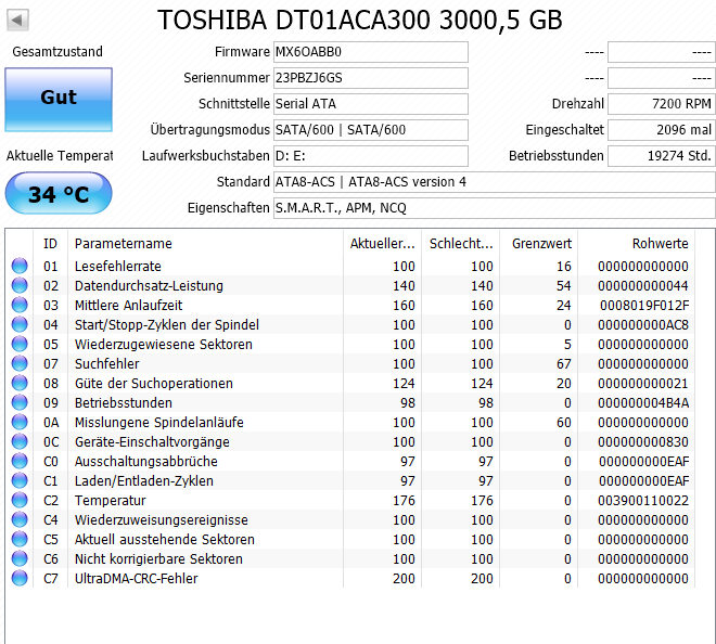

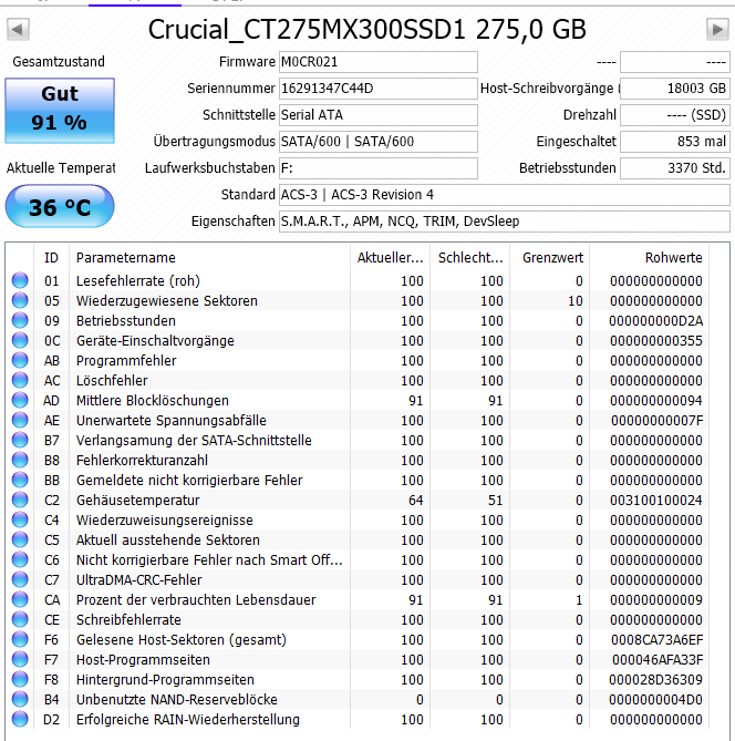

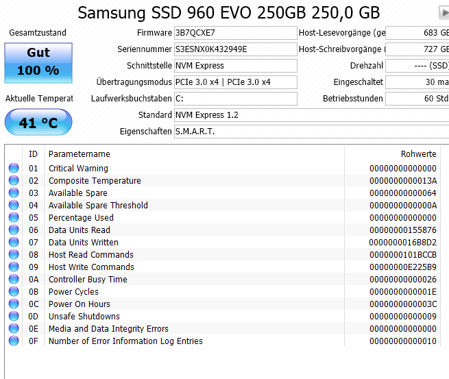

Da ein plötzlicher Defekt beider Festplatten relativ unwahrscheinlich ist, tippe ich mal auf ein Treiber-Problem.
Erste Anlaufstelle wäre dann der Grätemanager.
Intel hat zur Treibersuche ein Tool: https://www.computerbase.de/downloads/treiber/intel-treiber-support-assistent/
Auch scheint Windows 10 gelegentlich eigenmächtig Treiber zu installieren, eventuell hier auch.

Hey,
im Geräte Manager steht das "Alles Top" ist. Zwar Treiber von Microsoft für die Platten aber ich hatte auch nie andere soweit ich mich erinnere.
Das Intel Tool sagt das alles Aktuell ist.
Treiber Problem würde ich auch für das wahrscheinlichste halten aber da mir alles sagt es ist alles gut weiß ich nicht wie ich da jetzt vorgehen soll.
