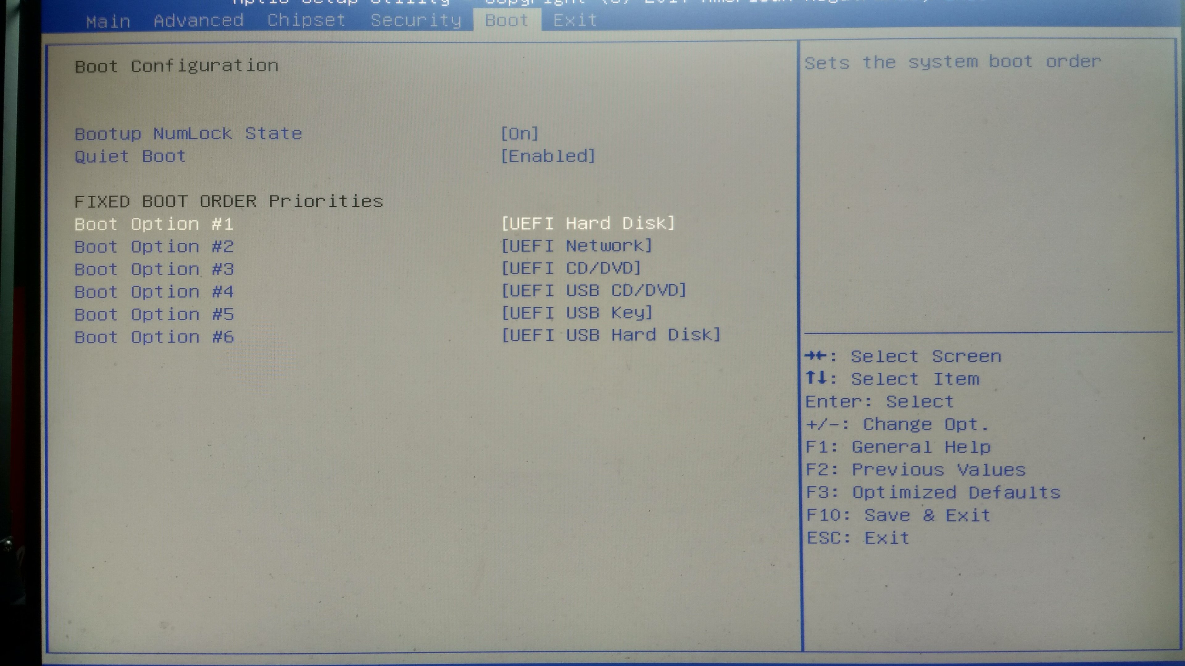

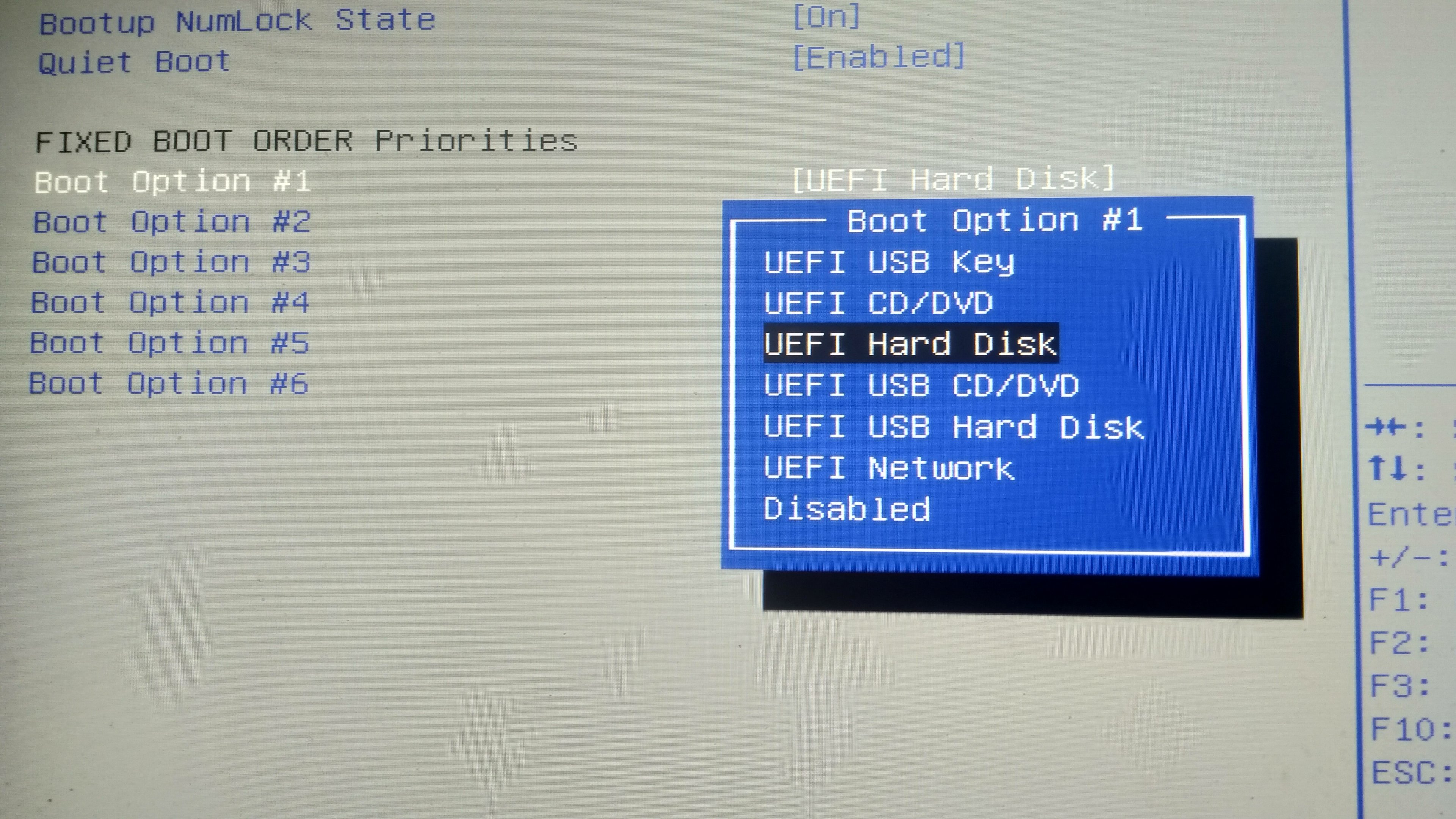

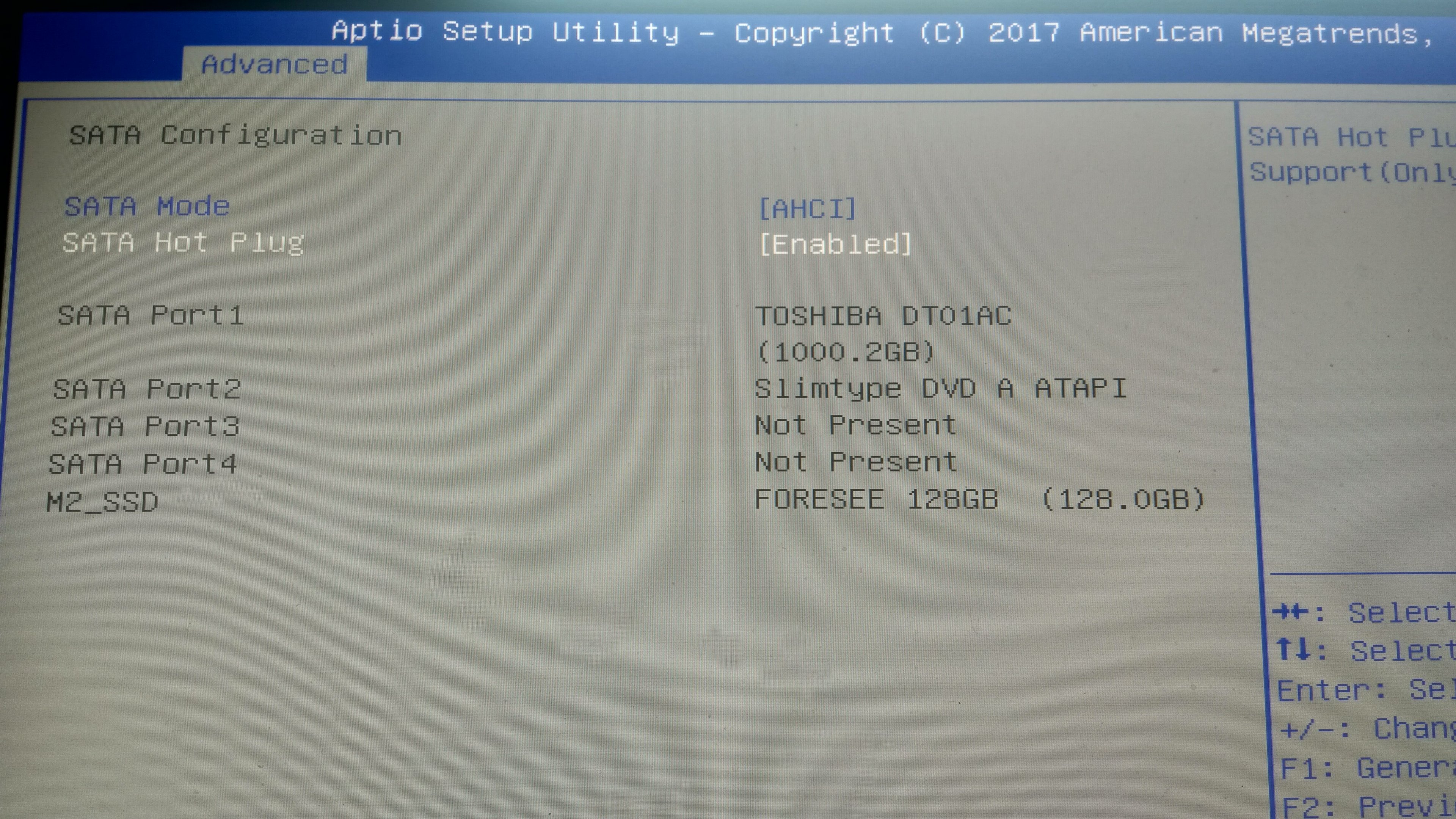

Guten Tag,
ich besitze den Pc schon seit einigen Jahren doch heute wirkt es fast so als hätte er den Geist aufgegeben. Las ich den Pc starten wollte hat er direkt ins Bios gestartet ( Aptio Setup Utility 2017 American Megatrends). Nach weiterem Suchen im Bios ist mir aufgefallen das einmal die Boot reihenfolge vollkommen durcheinander war und nur HDD Festplatten, Usb oder CD/DVD anwählbar waren, keine spur der M2_SSD Foresee 128GB. Als ich dan bei advanced unter Sata Configuration geschaut habe war folgendes zusehen. Einmal war der Modus AHCI aktiviert, Hot Plug aktiviert obwohl nicht an den Ports 3/4 ist und die SSD wird dort überraschender weise unter Port 4 angezeigt. Er erkennt alle Daten wie Größe, Kennzeichnung. Auf der SSD ist zu 100% Windows installiert weil es die letzten Tage ja noch funktioniert hat. Die SSD ist also lediglich im BOOT configuration Menü wo man die Reihenfolge auswählen kann nicht vorhanden. Ich hoffe jemand kann mir weiterhelfen wie ich Windows zum starten bekommen
Lg Tom

UEFI Hard Disk ist ja schonmal ganz gut, jetzt musste noch das Menu finden, wo Du die "Reihenfolge" der HardDisks festlegst (eine reicht :-) )..da guckste dann nach windows bootmanager oder, falls nicht vorhanden, zumindest nach der ssd. Auf den Bildern sehe ich es nicht.
Wie kann ich den einstellen welche von den mehreren Festplatte als erstes Booten soll. Ich habe jetzt verstanden das man bei der Boot Reihenfolge einstellen kann welches Speicher-Medium, sprich Cd dvd usb usw. Als erstes Booten soll. Wie kann ich jetzt im Speicher-Medium Hard disk also Festplatte einstellen welche Festplatte als erstes Booten soll. Das Bios Menü ist eines der spartanischsten die ich bis jetzt gesehen haben. In Windows komme wie gesagt nicht un in ein Boot Menü von Winodws auch nicht da der Pc die Festplatte mit windows gar nicht erst bzw. Kommt er gar nicht dazu das er die lädt weil er davor schon abbricht weil auf meiner HDD kein Betriebssytsem drauf ist. Hier ist ein Video des Menüs im großen und ganzen. https://imgur.com/a/Y3tCzmq
Der link wird ab 18 eingestuft obwohl da nicht schlimmes vorkommt keine Sorge!
Lg Tom
