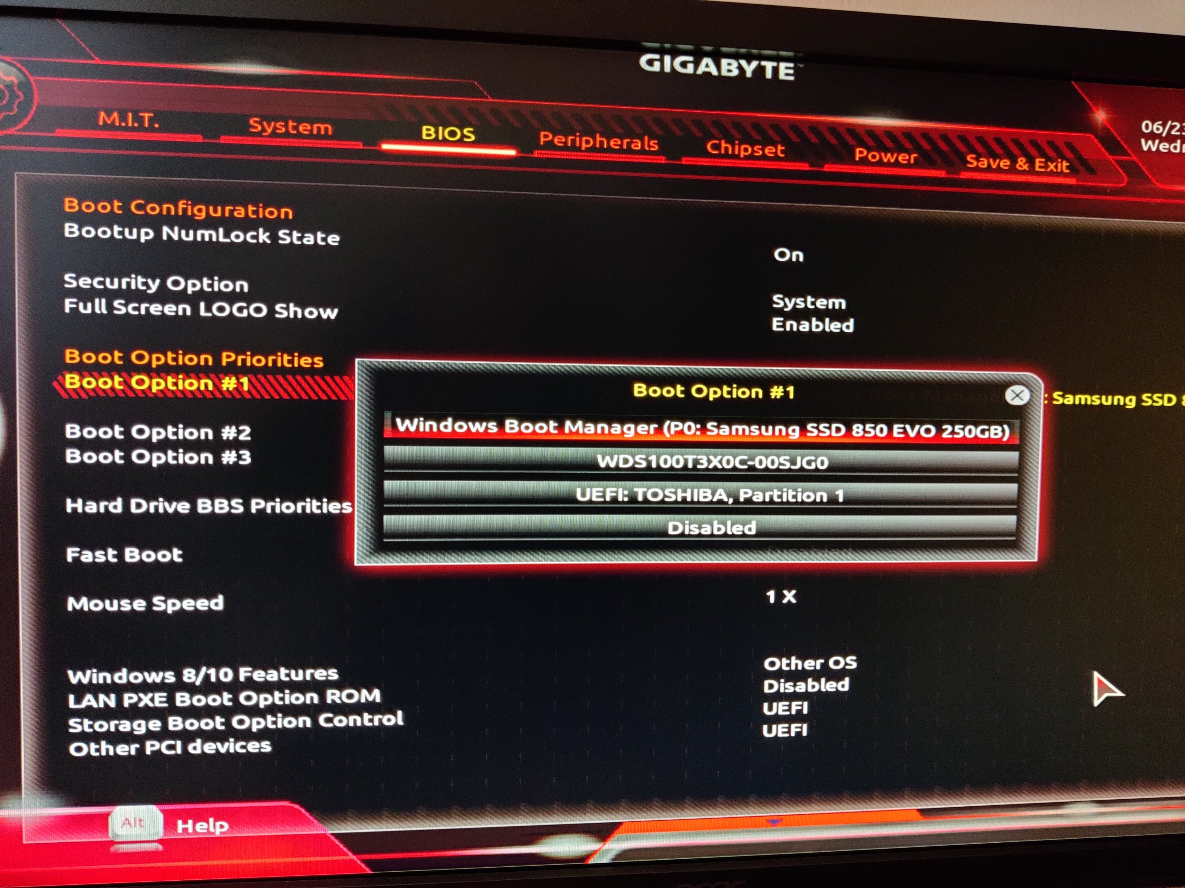

So ähnlich wie hier:
https://linustechtips.com/topic/1040463-moving-boot-manager-to-another-drive/

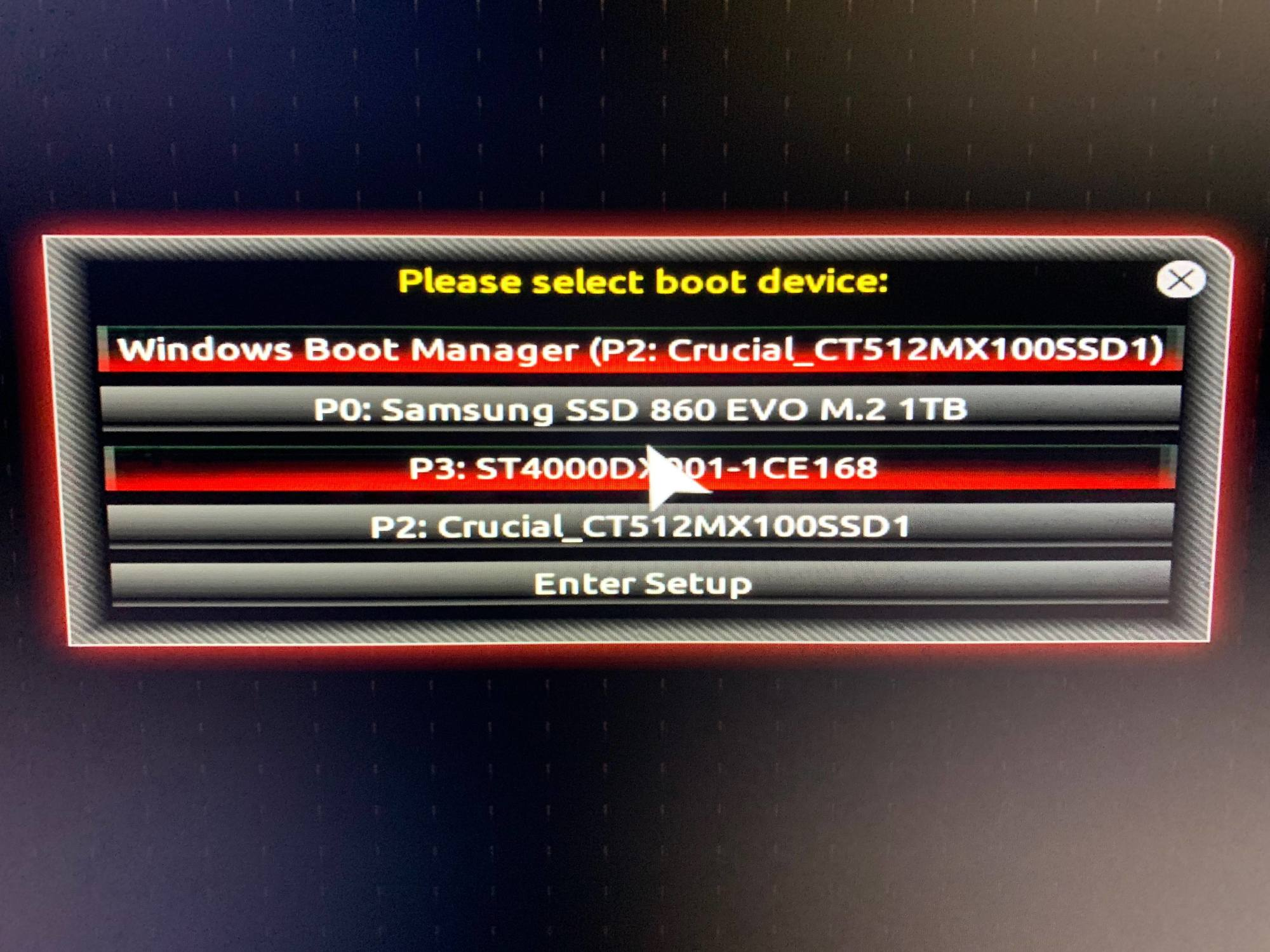

Oder wie hier:
https://www.computerbase.de/forum/attachments/bild-3-jpg.1094243/
Aus dem folgenden Thread: https://www.computerbase.de/forum/threads/pc-startet-nur-noch-mit-windows-boot-manager.2029208/
Ansonsten bleibt dann halt noch die Möglichkeit, daß die Bootpartition damals auf der anderen SSD gelandet ist!?

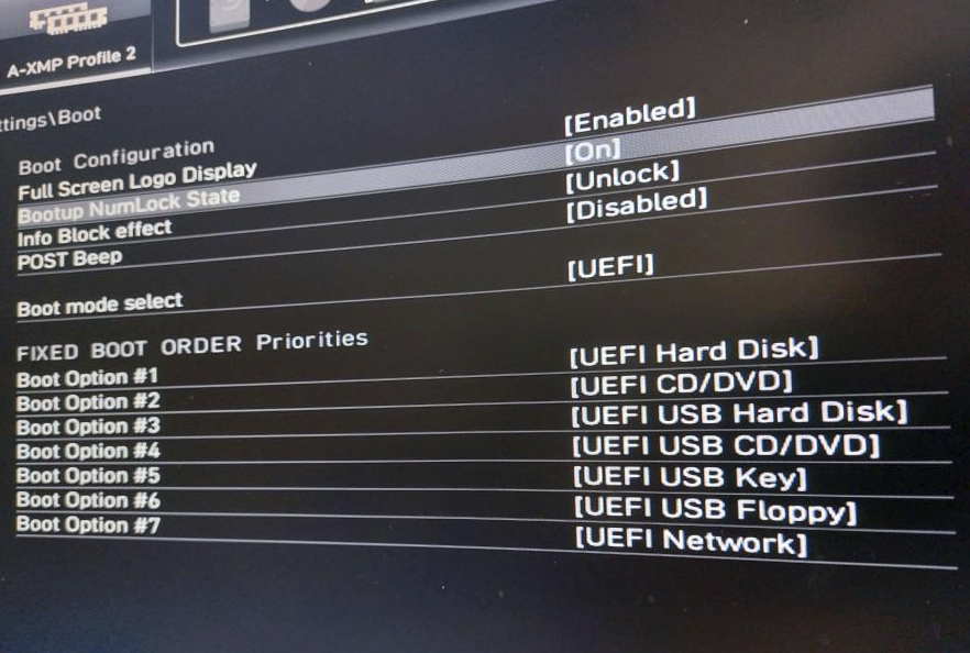

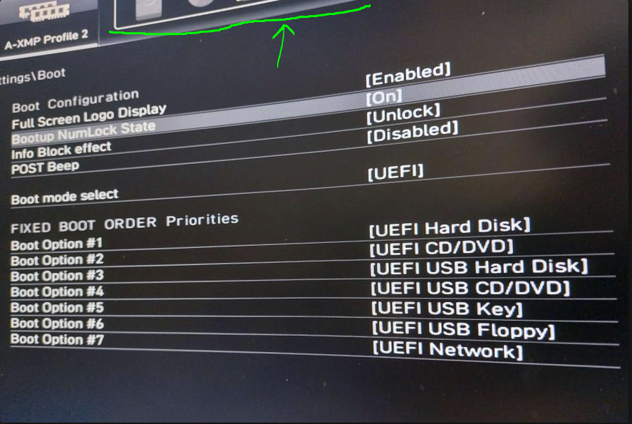

Das zeigt es bei mir an, wenn ich auf UEFI umstelle und CSM deaktiviere
Naja nur bedingt. Ich kann kein Speichermedium oder dergleichen auswählen, lediglich eine andere Boot Möglichkeit wie z.B. CD/DVD
Also dort wo in #1 UEFI Hard Disk steht kannst du draufklicken und bekommst dann ein weiteres Unterfenster angezeigt?
Was sind bei MSI genau die Fixed Boot Order Priorities?
Gibt es in den Bios- Einstellungen nicht auch noch ein anderes Menü, welches sich um die Bootlaufwerke kümmert?
Gibt es auch nicht noch ein Schnellauswahlmenü für die Bootreihenfolge, welches man durch eine andere F- Taste beim Rechnerstart aufrufen kann!?
Bist du hier eigentich im Advanced BIOS Menü oder ist der Eazy- Mode aktiviert?
Zeige auch mal ein paar Bilder, bei denen die SSD im BIOS angezeigt wird und am besten noch mit den entsprechenden Untermenüs, die die SSD betreffen!

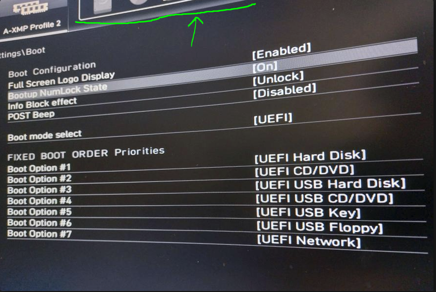

Ich glaube da oben gibt es noch Hinweise diebezüglich dann (Bild):
Ja ein Unterfenster aber in dem kann ich keine SSD oder dergleichen auswählen sondern einfach eine andere Botart die nun 1. Priorität haben soll z.B. halt ne CD/DVD.
Ich glaube dass bei MSI die Boot Priorities einfach die Prioritäten sind, von was gebootet wird. Bsp.: Wenn ich Windows auf meiner SSD habe und nen Bootstick anschließe & den im Bios auf den 1.Prioritäts Platz mache, wird es über den Stick booten.
So etwas wie ne Schnellauswahl scheint es nicht zu geben. Nur die Bootprioritäten.
Ich bin im Advanced Mode, ansonsten hast du im MSI Bios nicht so viele Möglichkeiten.
Mit UEFI aktiviert:
Mit Legacy:
Unter Legacy ist die SSD als Bootmedium verfügbar, jedoch bekomme ich beim booten einen Fehler.
Da steht dann ungefähr dass ich bitte von einem Bootfähigem Gerät booten soll.
