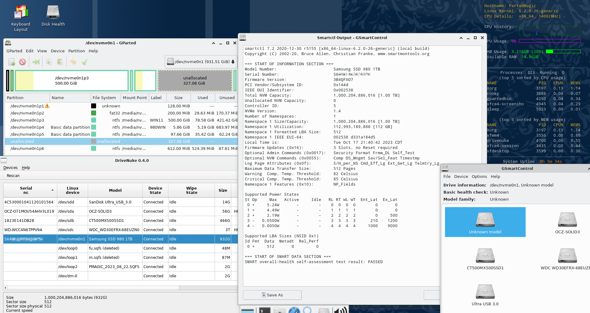

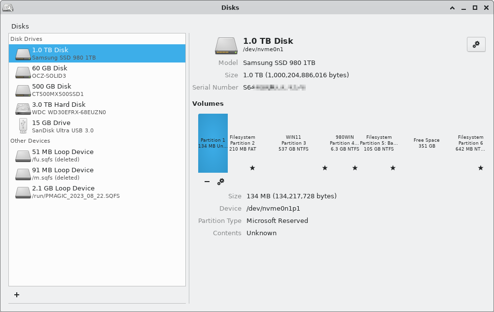

So sieht's bei mir aus (B550-A-Gaming, Samsung SSD 980 mit parted magic 2023-08, UEFI-Boot mit Ventoy
Parted-Magic_2023-10-17_B550-A-Gaming_Samsung-SSD-980_DISKS_clear_GParted_DriveNuke_GSmartCont...pngParted-Magic_2023-10-17_B550-A-Gaming_Samsung-SSD-980_DISKS_clear_AMI-Native-NVMe-Driver-Suppo...png
