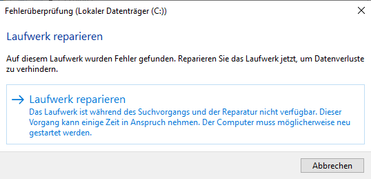

Hallo liebe Forums-Helfer,
ich habe vor nicht langer Zeit einen neuen PC zusammenbauen lassen. Habe das erste Mal eine SSD - als ich den PC die ersten Wochen benutzt hatte, hatte ich keinerlei Probleme. Allerdings ist mir seit ein paar Tagen aufgefallen das wenn der PC hochfährt, am Anfang steht "Festplatte (C) wird auf Fehler überprüft und repariert......" (C ist die SSD), aber es tut sich nichts.
Wenn ich nun auf die Eigenschaften der SSD / Laufwerks gehe, dann kann ich dort nochmal manuell auf Fehler überprüfen. Das Ergebnis habe ich als Anhang mit zugefügt. Dann fordert er mich auf den PC neu zu starten um diese "Fehler" zu beheben bzw. zu reparieren. Es passiert aber das, was dann immer passiert. Der PC startet sich neu und zeigt mir die Meldung das er das Laufwerk auf Fehler überprüft und repariert, es scheint sich aber nichts zu tun. Denn wenn ich den PC neu starte, bzw. manuell dann nochmal auf Fehler überprüfe, zeigt er mir dieselbe Meldung das es Fehler gibt und der PC neu gestartet werden muss um diese zu beheben? :-(
Ich hoffe ihr könnt mir helfen!
Vielen lieben Dank im Voraus
Rinnea

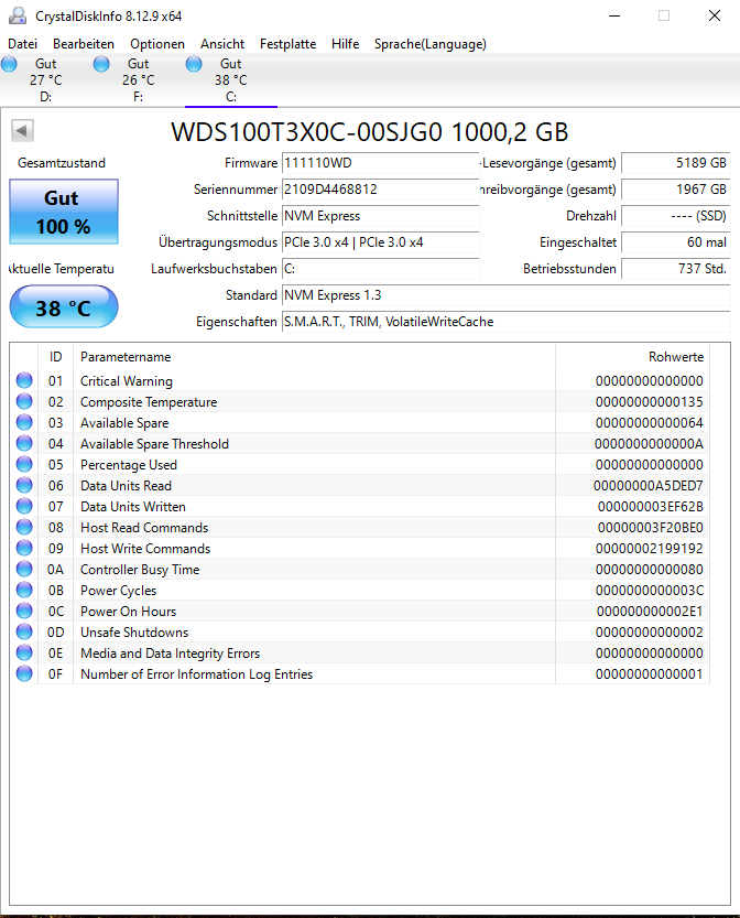

Kannte das Programm Crystal Disk Info noch nicht, habe aber einfach mal auf "Start" gedrückt und es kam folgendes Ergebnis:

EDIT: SORRY, habe gesehen das ich auf das falsche zum Download geklickt habe. Habe den Screenshot von Crystal Disk Info mit hinzugefügt.

Jetzt wählst du im Crystal Disk Info noch dein "C" Laufwerk aus und nicht dein "D" Laufwerk.
Du hast das Diskmark ergebnis eingestellt, nicht Diskinfo. Gleicher Anbieter, verschiedene Software.
Hier wirst du fündig. Installieren und ausführen, dann einen Screenshot von C: hier einstellen. Das sollte so aussehen, wie in dem Beitrag, den @Dr. McCoy verlinkt hat.

Ja. Sorry! Hatte das falsche heruntergeladen. Darf ich fragen wieso ich meine Daten vorher sichern sollte? Habe es jetzt ohne Sichern der Daten gemacht.
EDIT: WOW...... ich glaube es einfach nicht dass das funktioniert hat........ ich habe rumgegoogelt und dann auch verschiedene Forenbeiträge auf computerbase.de gefunden und habe dieses Thema gefunden: https://www.computerbase.de/forum/t...d-repariert-beim-start-des-computers.1963095/
Ich habe mir gedacht.... wie kann das funktionieren das wenn man einfach den Strom vom PC wegnimmt, die Fehlerdiagnose dann angeblich durchgeführt wird?
Aber gut, ich habe es dann einfach mal ausprobiert. Also habe ich meine Leiste, wo der PC angeschlossen ist, einfach ausgeschaltet während der PC an ist, den PC dann ganz normal wieder angemacht / gestartet und er hat tatsächlich die Fehlerdiagnose bzw. die Reparatur durchgeführt (100%). Wenn ich jetzt manuell schaue, ob die SSD / das Laufwerk Fehler hat, hat es keine Fehler mehr..... :confused_alt::confused_alt::confused_alt::confused_alt::confused_alt::confused_alt:

Das sieht soweit gut aus. Zu den "Unsafe Shutdowns": Wie fährst Du das System immer herunter? Nutzt Du auch den Standbymodus? Ich würde auch in den Energieoptionen von Windows 10 den Schnellstart abschalten. Oder ist das bereits erfolgt?

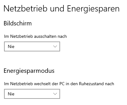

Wie kann ich denn den Schnellstart unter Windows 10 abschalten? Ist das die Option wo ich einen Screenshot von gemacht habe?

Es geht aber nich nur um das Beheben, sondern um die Ursache und ein künftiges Vermeiden! Das, was Du aus dem von Dir gefundenen Thread nacheditiert hattest, ist ja nichts anderes als das, was ich aus dem CDI-Report ("Unsafe Shutdowns") herausgegriffen habe.
Genau dieser Zusammenhang wird in dem von Dir oben verlinkten Thread v.a. mit diesem Beitrag...
-> https://www.computerbase.de/forum/t...im-start-des-computers.1963095/#post-24491150
... direkt thematisiert. Womit wir wieder beim Schnellstart wären:
-> https://www.heise.de/tipps-tricks/Windows-10-Schnellstart-deaktivieren-aktivieren-4000088.html
Dieser ist im verlinkten Thread mit der Formulierung "eine Art hybriden Standby" gemeint.
Ja, du hast Recht. Ich würde liebend gerne wissen warum das Problem aufgetreten ist.
Ich habe jetzt den Schnellstart wie beschrieben von der Seite deaktiviert.
