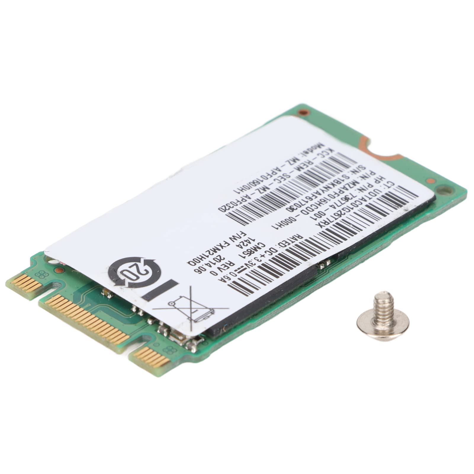

Sowas hier. Habe jetzt intern eine cleane mit Windows (läuft problemlos) und extern mein alte SSD2 (beide sind identisch)
Die externe wird auch von Windows und Bios erkannt, läst sich blos nicht booten

Das Bild sieht nach einer M2 SATA SSD im 2242-Format aus. Nutzt Du ein Notebook?
Ja, Laptop
