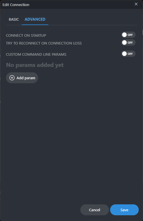

Hallo, hat jemand eine Idee, woran das liegen könnte?
Ich verbinde mich von einem Windows 11-Computer mit einem Linux-Rechner via SSH bzw. mounte ein entferntes Filesystem.
Bisher ging das eigentlich ganz gut, aber die URL zu meinen Linux hatte sich mal geändert, und nun kommt es nach ein paar Minuten (ohne viel Aktivität) zu Verbindungsabbrüchen.
Oder bin ich gar nicht daran schuld, sondern evtl. "das Internet" oder IPv4?
Ich habe nur die Vermutung, dass Windows auf irgendeine Art mit dem Hostname-Wechsel nicht klargekommen ist ... oder hat das damit nicht zu tun?
Danke für jede Info
