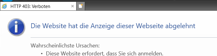

Ohne Zertifikat bekomme ich entweder 401 unauthorised oder 403 forbidden, das funktioniert.
Als alternativen Browser habe ich leider nur den IE zur Verfügung, der gibt:
Hast Du das Serverzertifikat auch auf einen User gemappt? Ich würde in diesem Fall davon ausgehen, dass die Anmeldung (wie beschrieben) natürlich funktioniert, unabhängig ob die Anmeldung von Client oder Server (der in diesem Fall ja auch ein Client ist) erfolgt.
Ja, das Serverzertifikat ist auf einen User gemappt.
Aber das Serverzertifikat ist für den Client als Authentizitätsnachweis nicht gültig. Das sollte doch abgelehnt werden?
