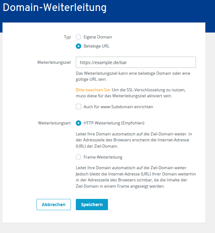

Umleitung eingerichtet von https://foo.example.de auf https://example.de/bar
Es gibt noch folgende Optionen bei der Einrichtung der Weiterleitung und ich habe alle Kombinationen getestet - http- oder Frameweiterleitung, alle möglichen Schreibweisen der Ziel-URL.
Das Ergebnis ist leider immer ein SSL-Error, unabhängig von Browser und Gerät. Wenn ich manuell foo.example.de besuche (ohne https://), funktioniert die Weiterleitung ohne Probleme.
Hat jemand eine Idee, woran das liegen kann bzw. wo sich der Browser da verschluckt? Meine nächster Ansatz wäre, die Subdomain auf einen Ordner im Webspace zu verlinken und die Weiterleitung manuell per htaccess-file einzurichten. Aber falls es eine einfachere Lösung gibt, wäre ich nicht abgeneigt. Außerdem erweiter ich gern mein eher beschränktes Wissen über Hosting-Kram ;)

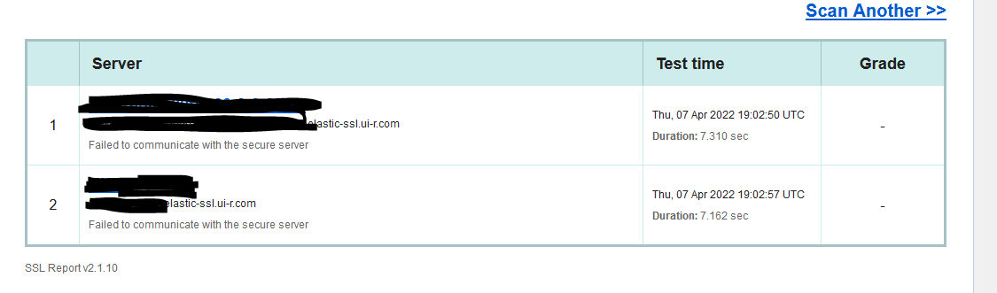

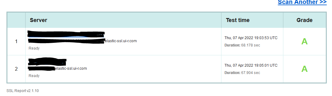

Was sagt denn ssllabs.com zu den beiden URLs?
d2boxSteve schrieb:
Im Zertifikat hätte folgendes stehen müssen: *example.de eben ohne den Punkt damit das für example.de gültig ist.
Solche Zertifikate gibt es doch gar nicht?
example.de/bar:
foo.example.de:

Steht ja im Screen. Kein SSL für foo aktiv.
Erklärung:
Offenbar fehlt irgendwo im besagten ionos wohl die Möglichkeit, dass der http redirect auch auf https lauscht. Kenne die internas da nicht, aber mit htaccess nutzt du ja deinen bereits konfigurierten Webserver, beim domain Redirect offenbar nicht.
Edit:
https://constellix.com/news/http-redirects-with-dns-and-why-https-redirects-are-so-ing-hard
Es geht einfach nicht, DNS HTTPS ist nicht möglich ;)

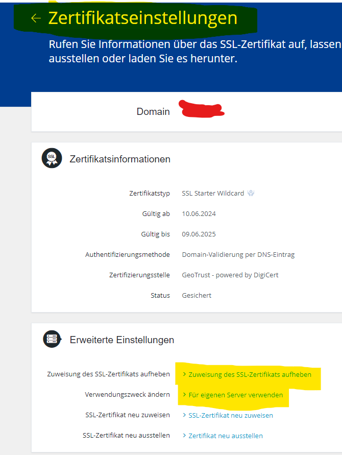

Hallo zusammen, bin ebenfalls drüber gestolpert.
Das Problem bei mir war dass ich das Zertifikat erstellt hatte und auf dem externen Webserver aktiviert hatte.
Das Zertifikat wird beim erstellen bei IONOS nicht direkt auf den eigenen IONOS Webserver aktiviert sondern muss unter den Zertifikatseinstellungen aktiviert werden, das passiert bei einem der beiden Punkte:
Reaktionen: .cruZ.
