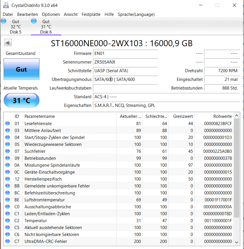

Habe eine HDD bekommen und folgendes gemacht:
1) online geschaltet
2) es war eine raw Partition vorhanden, meiner Meinung nach über die vollen 16TB
3) raw Volume gelöscht
In der Datenträgerverwaltung zeigt es mir 8TB unzugeordneten Speicher an.
CrystalDiskInfo zeigt aber einen guten Zustand an. Ist die Platte trotzdem defekt?

1) Ja leider per USB3 Dock (2x 3,5"), ist ein alter Elitedesk und da geht halt nicht so viel rein, ist aber quasi nur eine Übergangslösung. Hatte über die USB Verbindung jetzt gar nicht weiter nachgedacht, da die andere Platte und eine 10TB, die vorher dort gesteckt hatte einwandfrei funktionieren.. Werde aber mal in einem anderen PC direkt am SATA Port testen.
2) Mit der Windows Datenträgerverwaltung und danach nochmal mit diskpart mit dem clean Befehl.
3) Was der Local Pool anzeigt ist egal, das ist DrivePool von Stablebit, kann sein, dass da noch Festplatten mitgezählt werden, die gerade nicht dran sind (ca. 18TB dürften fehlen)..

Dass ich daran nicht gleich gedacht habe, die USB-Verbindung ist offensichtlich der Schwachpunkt.. Vielleicht unterstützt das Dock (Sharkoon XT, schon älter) auch nur eine gewisse Kapazität? Mit einer 8TB und einer 10TB gleichzeitig hat es jedenfalls bisher funktioniert..
Hab sie jetzt mal testweise in meinen Desktop gesteckt und da wird sie korrekt erkannt!
