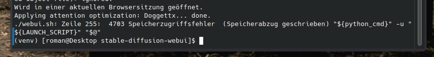

Hi, danke für die ausführliche Antwort. Leider bekomme ich die folgenden Fehlermeldungen:
Dabei ist es egal, ob mit dem Befehl:
Code:
./webui.sh --precision full --no-half
oder
Code:
./webui.sh --upcast-sampling
Die Terminalausgabe sieht wie folgt aus:

Ich hab mir mit conda ein Python-Environment mit passender Version erstellt, weil die Python-Version im Arch Repository (und damit in der Systemumgebung) zu neu ist. Ansonsten crasht die Applikation nach kurzer Zeit, wie in den Screenshots oben ersichtlich.

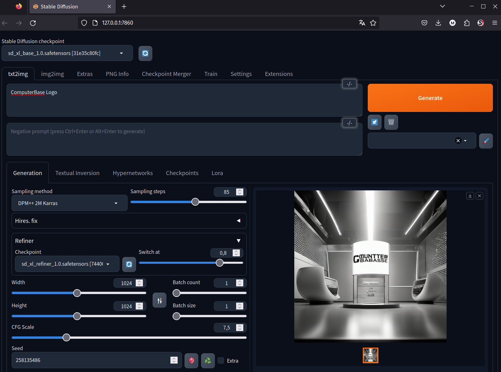

Nun kannst du Automatic1111 starten und deine ersten Images rendern:
./webui.sh

[Update]
Nach einer Aktualisierung von python-pytorch-opt-rocm funktioniert alles "out-of-the-box" (auch mit python 3.11.5).
Zum Ausführen mit einer AMDGPU werden lediglich zwei Befehle nach der Installation benötigt:
Code:
source venv/bin/activate
und
Code:
