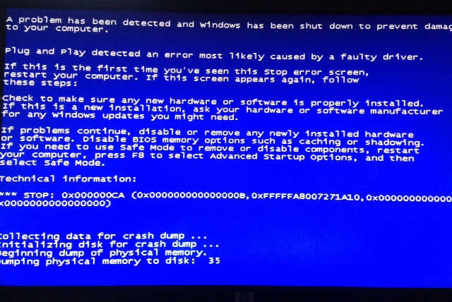

Beim Installieren des AMD Catalyst Treibers stürtzt der PC immer ab und es kommt ein BlueScreen.
Mein PC ist ein DELL Optiplex 760 im Kompaktgehäuse mit einer zusätzlich eingebauten DELL AMD Radeon HD 7570
Habe meinen PC neu aufgesetzt:
- WIN 7 Pro 64Bit installiert
- Intel Chipsatztreiber 9.4.0.1027 installiert https://www.computerbase.de/downloads/treiber/mainboards/intel-chipsatz-treiber/ - Neustart
- (unter Sorftware - Programme sind noch keine Einträge um einen evtl. Grafiktreiber zu löschen)
- AMD Catalyst Treiber 14.9 installiert http://support.amd.com/de-de/download/desktop?os=Windows 7 - 64
---> BLUESCREEN
- WIN 7 64Bit nochmal alles w.o. neu
- dann aber den AMD Catalyst Treiber 14.11.2 (Beta) installiert
---> wider BLUESCREEN
Muss ich vor dem Installieren des AMD Catalyst Treibers noch etwas anderes installieren?
Oder benötige ich einen anderen Chipsatztreiber wie den Intel 9.4.0.1027 für WIN 7 64Bit auf dem DELL Optiplex 760 (Kompaktgehäuse)?
Die Grafikkarte ist schon gelaufen. Video Memory Stress Test CE 1.21 wurde ohne Fehlermeldungen durchlaufen.
Was kann das sein dass ich den AMD Catalyst Treiber nicht installieren kann - und das auf einem neu aufgesetzten PC?

die Grafikkarte wurde gebraucht gekauft und vor einigen Tagen eingebaut. Die Karte läuft einwandfrei auch unter Stundenlanger rechenintensiver Renderungen in Photoshop. Es traten dann aber Fehler durch Blue Screenmeldungen auf (siehe Bild unten) wenn ein anderes Programm geöffnet wurde oder in nicht nachvollziehbaren Zusammenhängen.
Dann wurde der "Video Memory Stress Test CE 1.21" unter DOS durchgeführt - ohne Fehler. Daher sollte die GraKa DELL AMD Radeon 7570 doch ok sein - oder?
Netzteil hat 235W und ist wie gesagt im Stresstest ohne Fehler gelaufen - sollte daher auch ausreichend sein - oder?
Wenn sich die AMD Treiber schon nicht auf einem neuen PC installieren lassen - kann es sein das ich einen anderen Chipsatztreiber vom Mainboard brauche, oder noch andere Treiber für den PC zuvor installieren muss?

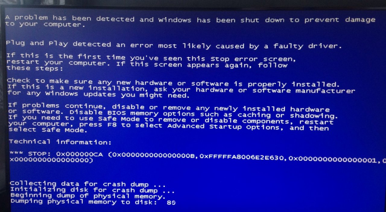

Frage: der 0x000000CA BSOD PNP_DETECTED_FATAL_ERROR, ist auch der der immer angezeigt wird?
Also der Fehler, ist zwar eindeutig angelegt (erster Parameter 0x0000000b) aber der Grund weshalb nicht und ist schwer zu ermitteln...
Würde hier erstmal neu aufsetzen oder DDU benutzen und alle ATI Treiber restlos entfehrnen, dann älteren Treiber (v 13.12) testen.

Dieser Blue Screen kommt immer nach der Installation des 14.11.2 Catalyst Treibers
