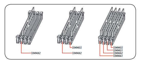

Das ganze mit nur 2 Ram Riegeln in den richtigen Slots testen, mal schauen ob dann immer noch Fehler auftreten. Auch mal prüfen was für ein Bios du am laufen hast, sonst mal ein update machen.
Vor und nach dem Update bios defaults laden.
https://www.msi.com/Motherboard/B450-TOMAHAWK-MAX/support#bios
Die Probleme traten bereits mit 2 RAM Riegeln auf die wie in Bild 2 installiert waren.
