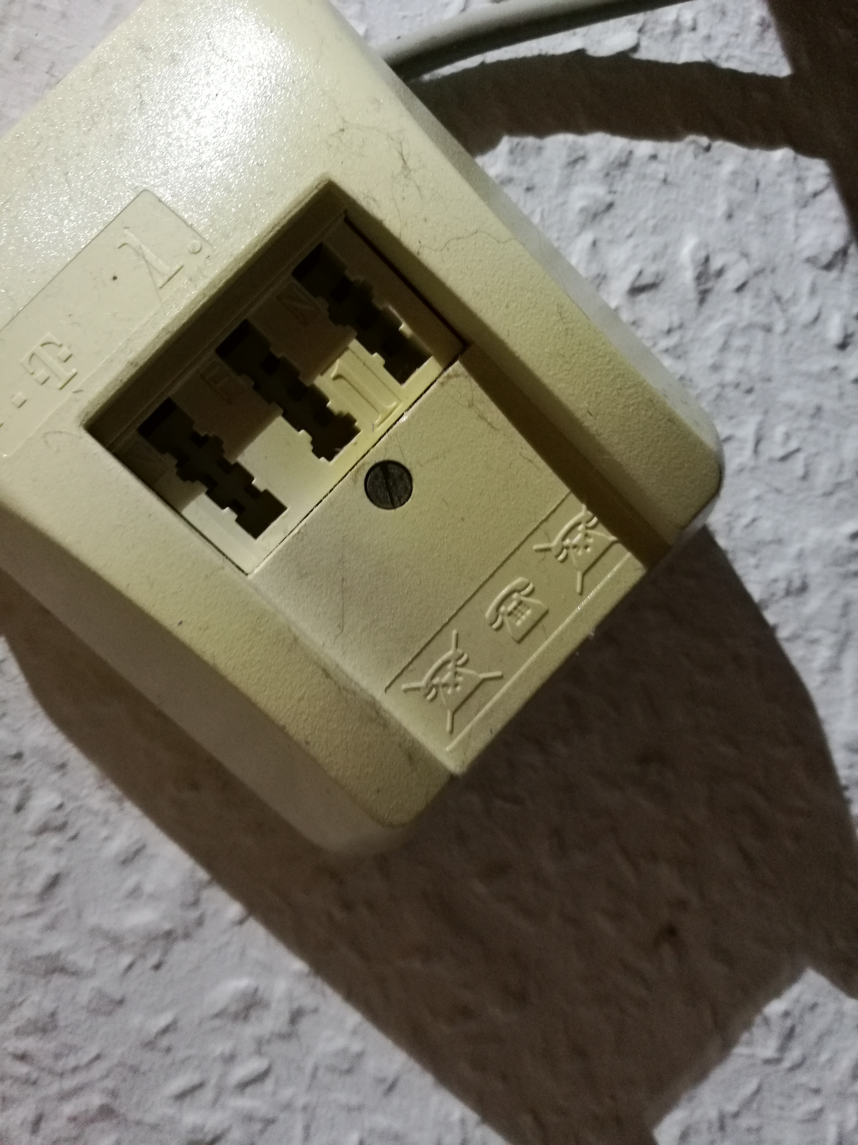

Bilder der 3 Dosen, so gut es ging:
Die Dose ist im Wohnzimmer hinter der Balkontür. Sieht für mich nach Dose 1 aus?

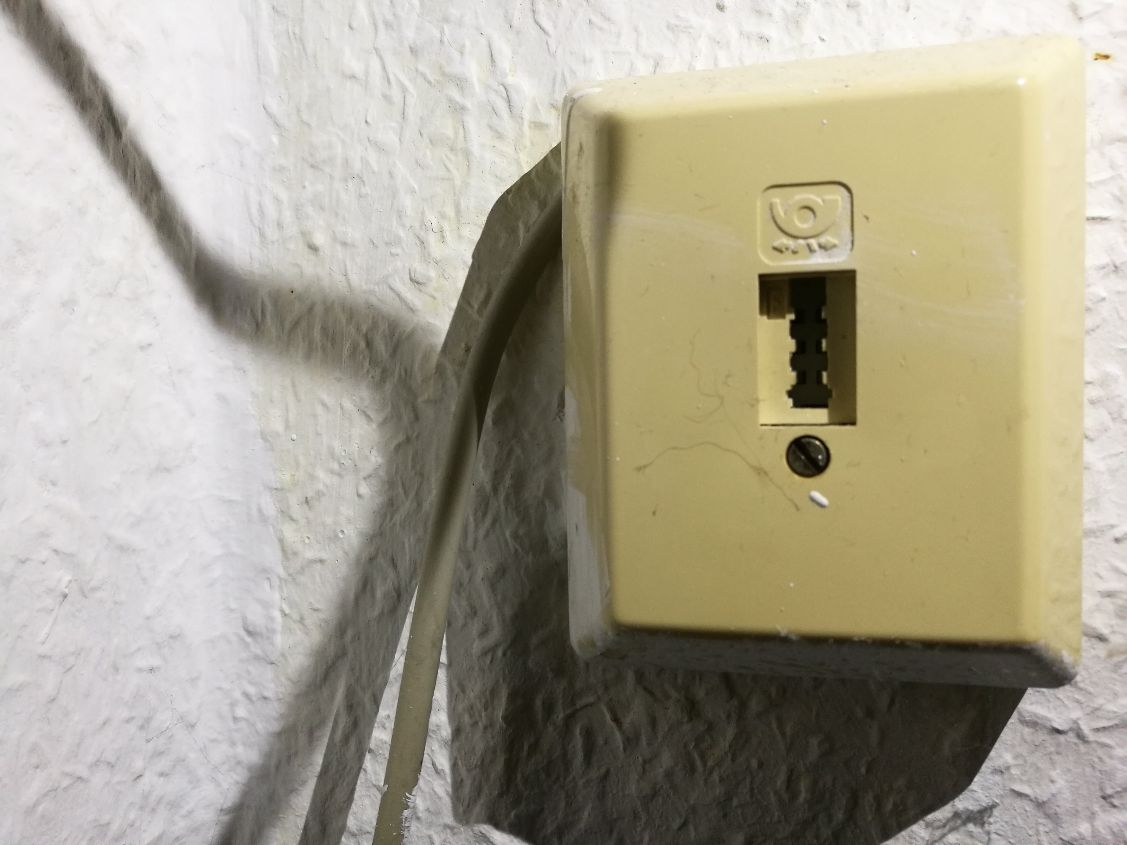

Dose Nummer 2 im Wohnzimmer, wie man sieht wo die Box angeschlossen ist.
Das Untere Kabel kommt/führt (jenachdem) zu der Box aus dem ersten Bild. Wie man erkennt, ragen da unten die Adern schon raus. Kabel könnte 7 meter sein.

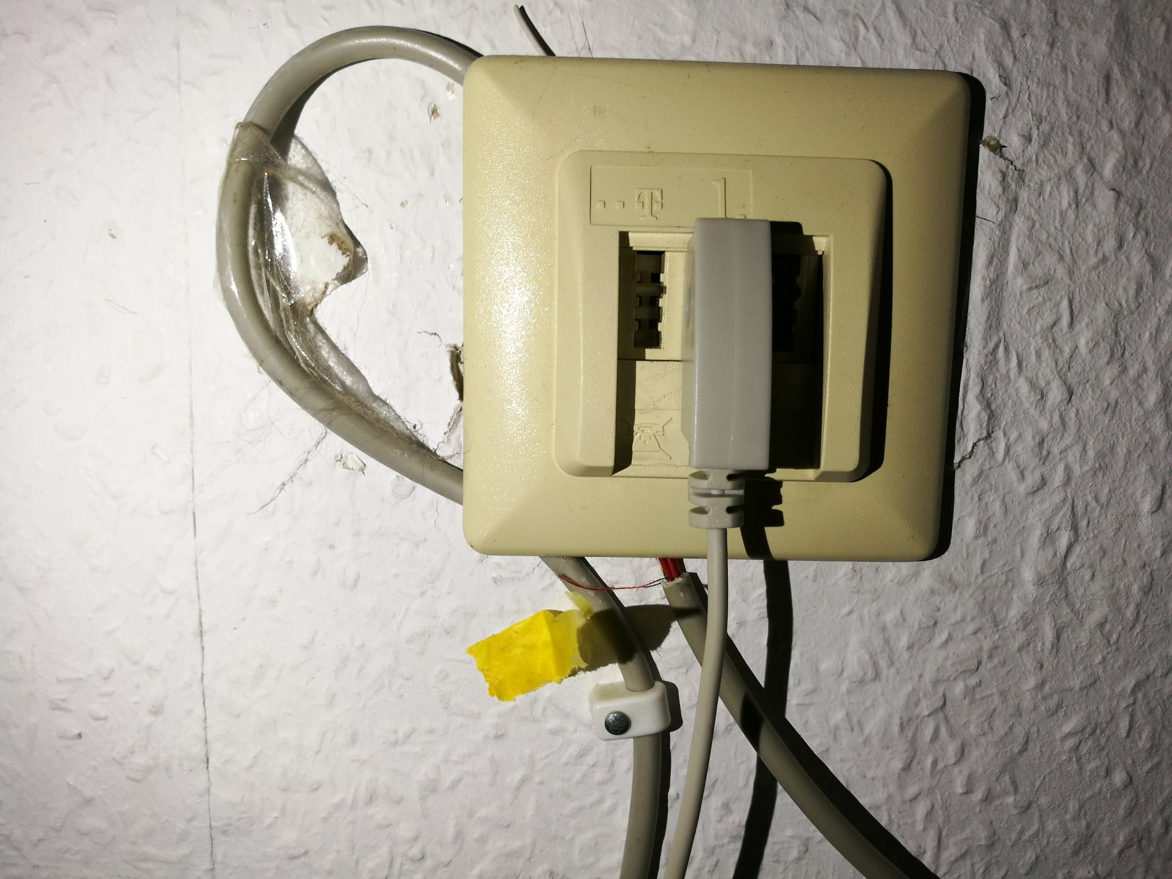

Das Obere Kabel was von oben Links wegführt führt zu Box nummer 3 im nächsten Bild, welche auch ca 7Meter sein könnten
Diese hängt im Schlafzimmer. Wie erwähnt ist diese mit der Box aus Bild 2 Verbunden.

Nimm mal die Deckel von den drei Dosen ab und mach die Bilder noch einmal. Für mich sieht es auf den ersten Blick schon so aus, als wäre die FRITZ!Box an der ersten Dose angeschlossen, es hängen jedoch noch weitere Dosen dahinter. Dies wirkt auf das Signal noch schlimmer, als wäre die FRITZ!Box nicht an der ersten Dose angeschlossen.
Nimm mal die Dose2 aus der Wand und mach ein Foto.
Wenn du die Dose aus der Wand hast dann kannste die FB auch gleich wieder einstecken.
Wichtig ist dass wir die internen Anschlüsse der Dose und die vorhandenen Kabel sehen können.
https://de.wikipedia.org/wiki/Telekommunikations-Anschluss-Einheit
Auf Klemme 1 und 2 darf je nur eine Ader sein.
Möglicherweise müsste man auch hinter Dose1 eine mögliche Parallelschaltung entfernen, aber check erstmal Dose2.
