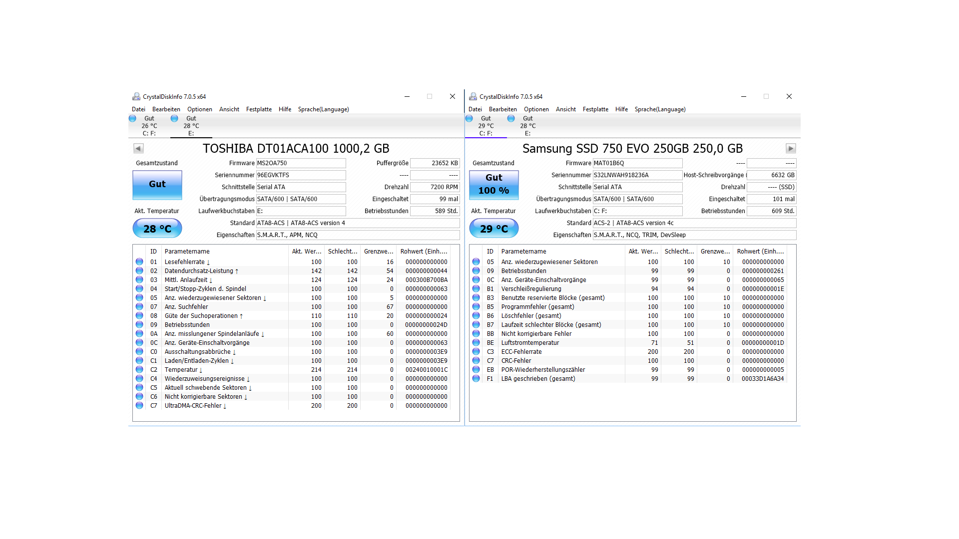

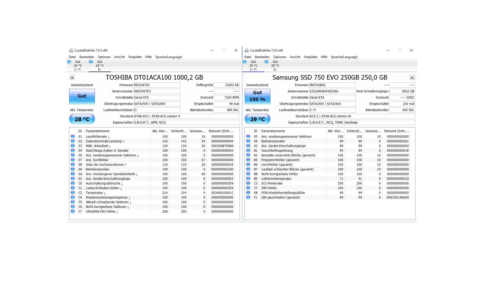

Was sagen denn die SMART Werte der SSD und HDD? Die kannst du mit Crystal Disk Info auslesen (am besten das Fenster so groß ziehen das man alle Werte sieht und dann einen Screenshot hier in den Thread stellen)

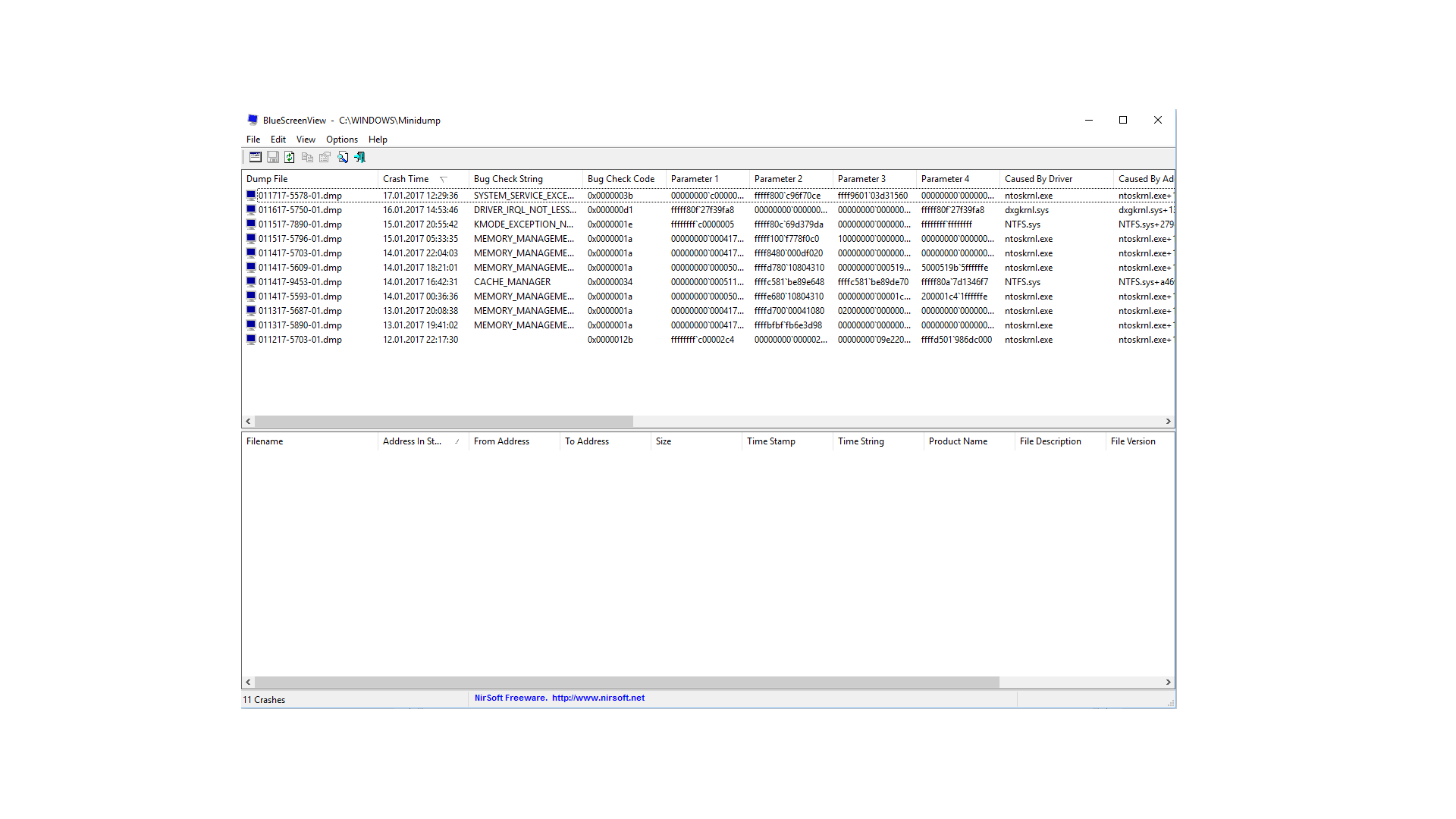

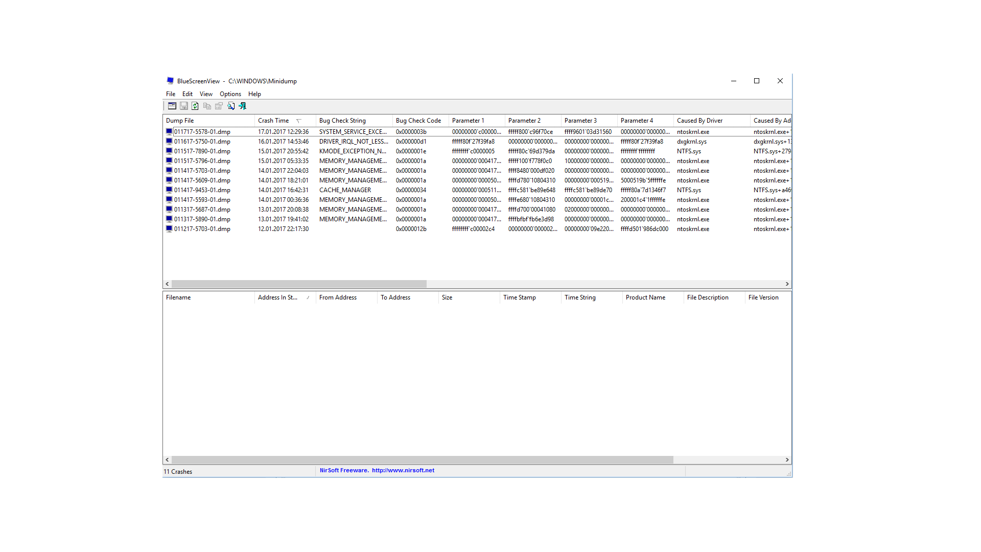

Hm, die Platten (und Kabel) sehen ok aus. Bei der Mischung an Fehlern würd ich eigentlich auf den RAM tippen... lass mal über Nacht mehrere Durchläufe vom Memtest86+ laufen.

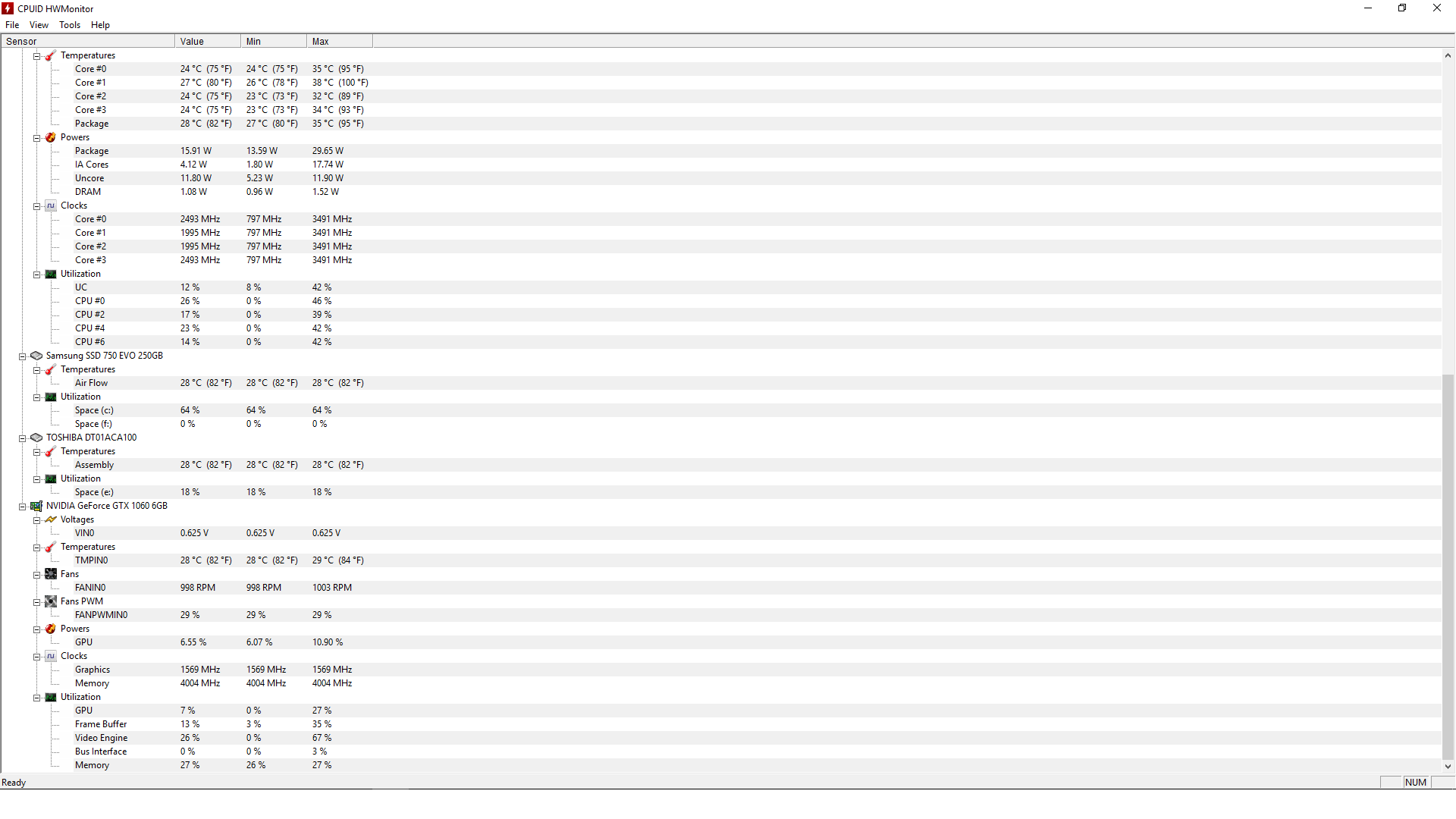

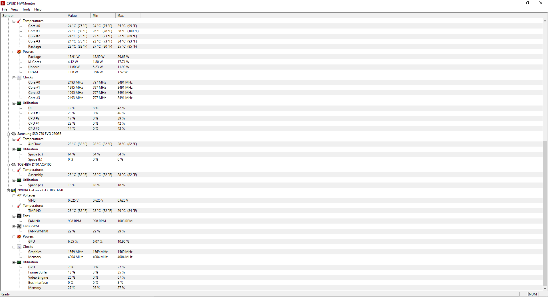

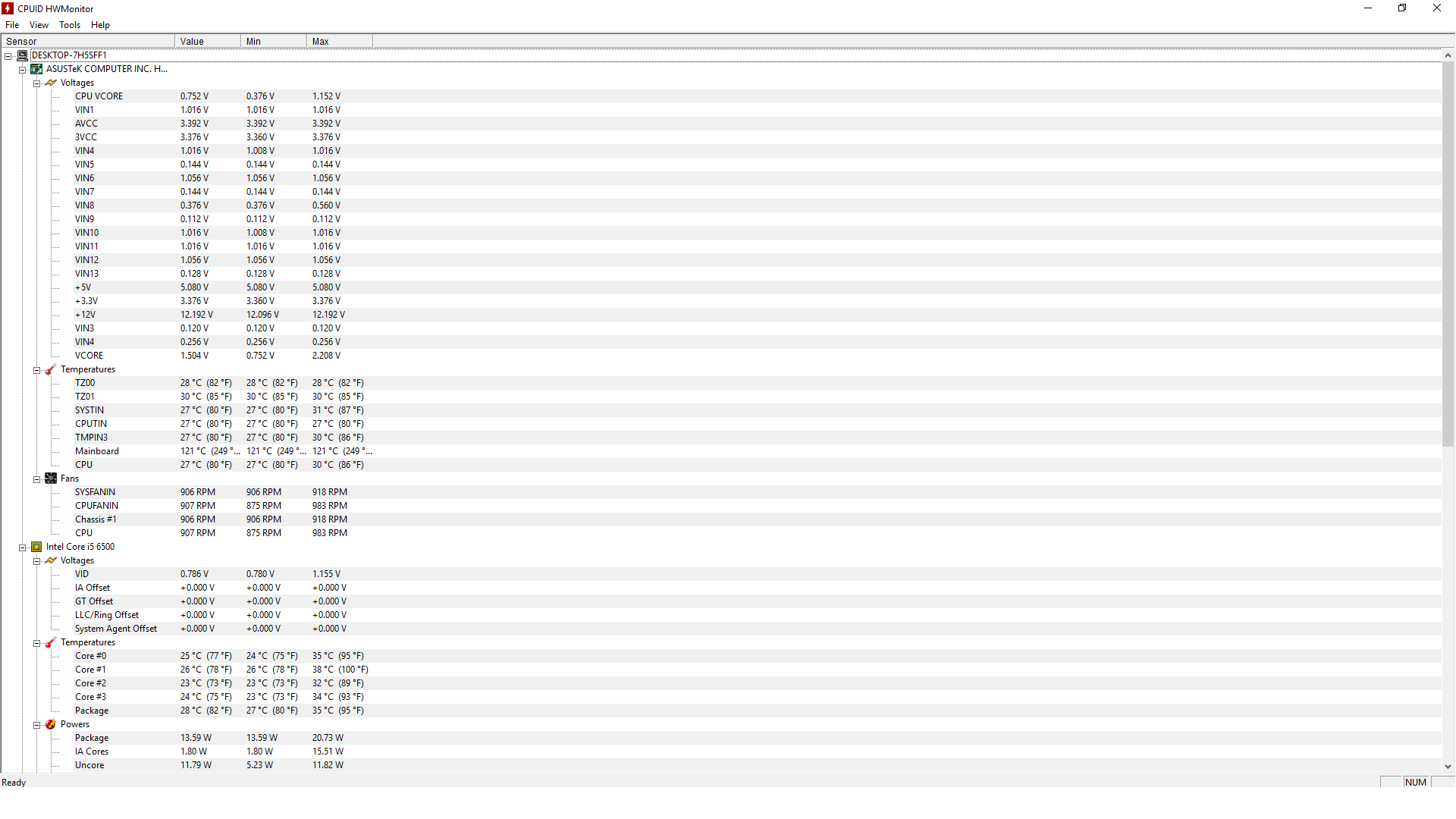

Wie sieht es mit den Temperaturen im PC aus?
Temperaturen sind eig. alle Ok, nur ein Fühler scheint entweder nicht vorhanden zu sein oder defekt.
Bilder anbei...
Habe halt noch nie was mit Hardware zu tun gehabt.. heißt ich hab noch nie RAM-Riegel ein/ausgebaut bzw. an einem PC rumgeschraubt.
Aber mal ganz simpel gedacht.. ein einfaches zurücksetzen des PC's würde nichts bringen oder?
