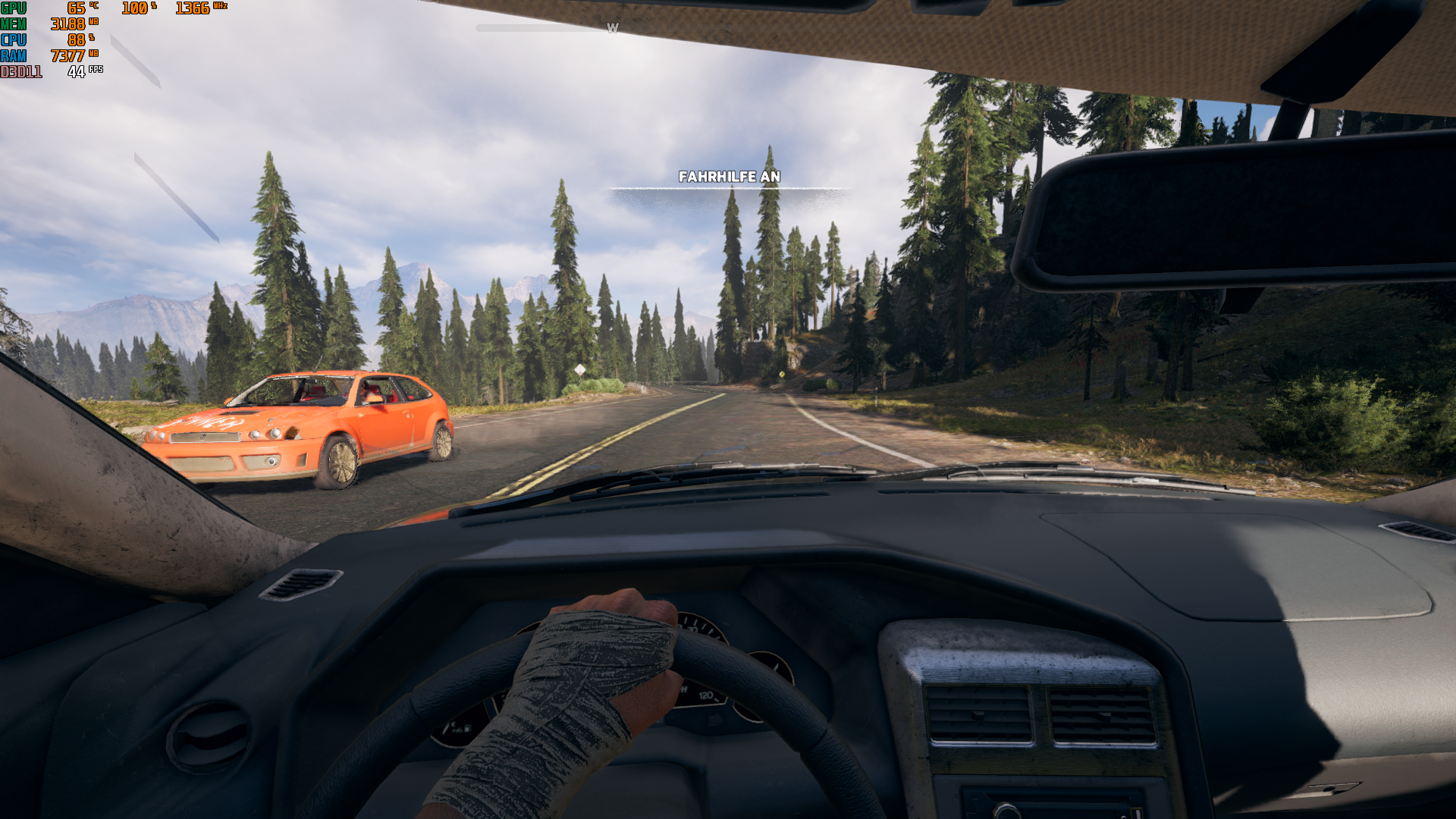

Ich kann da nichts ungewöhnliches dran erkennen.
Das passt schon so. Mittelklasse Grafikkarte und ein relativ "schwacher" Prozessor. Für den Preis wirklich gute Hardware, aber halt kein High End.

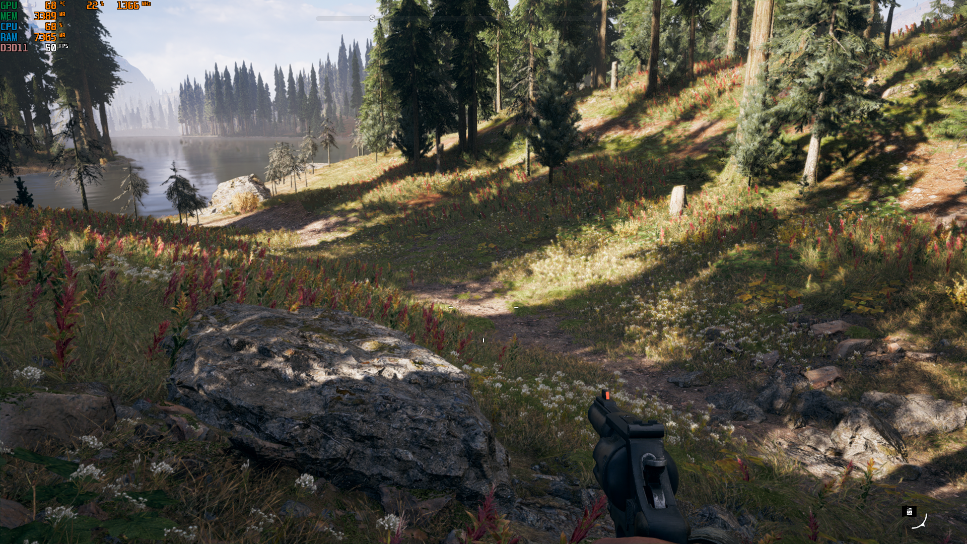

Musst du wohl leider. Im ersten Bild sieht man, dass deine Grafikkarte am Ende ist. Im zweiten Bild ist es dann der Prozessor der limitiert, da die Grafikkarte hier nur eine Auslastung von 22% hat.
Deine Hardware ist für diese Spiele auf Ultra schlicht zu schwach.
