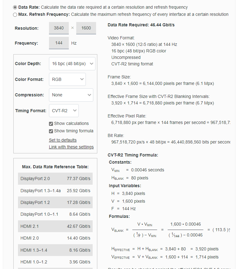

Jetzt bin ich über einen interessanten bei linustechtips Artikel gestoßen bei dem auch mal die Bandbreite des Kabels gerechnet wird. Wenn ich mit meinem DP 2.0 UHBR 10 (=10Gbit * 2 Stränge => 40 Gbit) mit meiner Auflösung 3840x1600@144Hz und 16 bit rechne, bin ich hier über 46 Gbit. Da will ja mehr durch als geht und daher mein DP Kabel das bottleneck ist.
Jetzt wollte ich mir gern ein paar Meinungen einholen ob mein Ansatz so verkehrt ist oder ich hier richtig liege. Als Alternative müsste ich meinen PC zur Garantie einsenden, das meiner Meinung eher nichts bringt.

Wie kommst du auf 16bit?
Ich denke die Freezes kommen von wo anders. Für 3440x1600 144Hz 10bit braucht es "nur" DP 1.4, das hat der Monitor auch.
Ich meine das in den Windows Einstellungen so gesehen zu haben. Das müsste ich aber nochmals gegen prüfen.

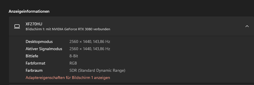

Dann mach das bitte mal, bitte mit Screenshot. 16 Bit pro Farbkanal gibts in Windows nicht. In Adobe-Programmen und anderen Grafikprogrammen kann man das einstellen, wenn man mit diversen Farbräumen arbeitet.
Ok Farbtiefe hab ich mich doch geirrt:
Verrückte Welt. Ich weiß nicht woran das noch liegen knnte
