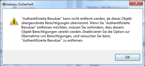

Ich hab z.B. das Problem, dass mein Benutzerordner (D:Users/xyz) von allen authentifizierten Benutzern verwaltet werden können. Will ich dieser Benutzergruppe die Rechte für meinen Ordner entziehen, bekomm ich eine Meldung, dass ich das nicht kann (s. Screenshot) und vorher noch Berechtigungen/Vererbungen ändern muss. Da kenn ich mich null aus und komm da jetzt nicht weiter.
Du musst die Vererbung ausschalten, dann kannst du den Authentifizierten Benutzer auch löschen. Am besten du liest dich ein wenig in das Thema ein. Ein Fehler an dieser Stelle und du kommst erstmal gar nicht an deine Daten wenn du nicht weist wie man den Besitz übernimmt etc.
