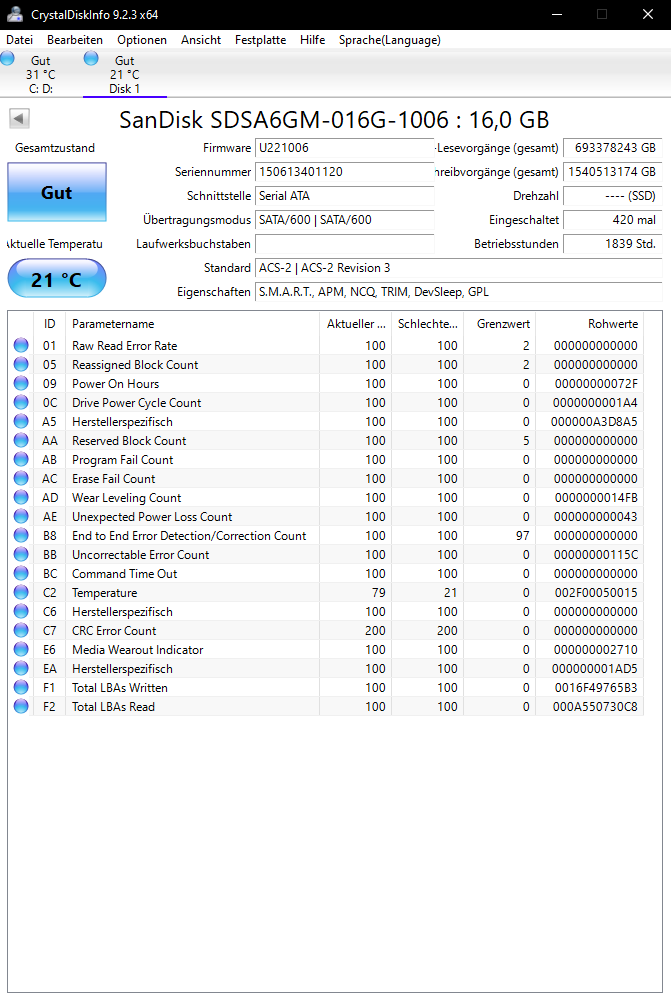

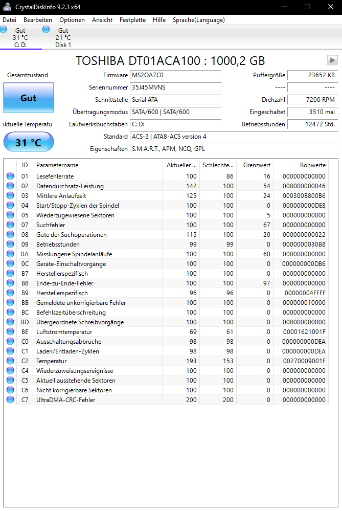

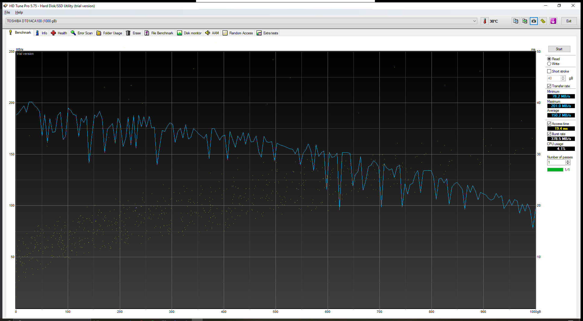

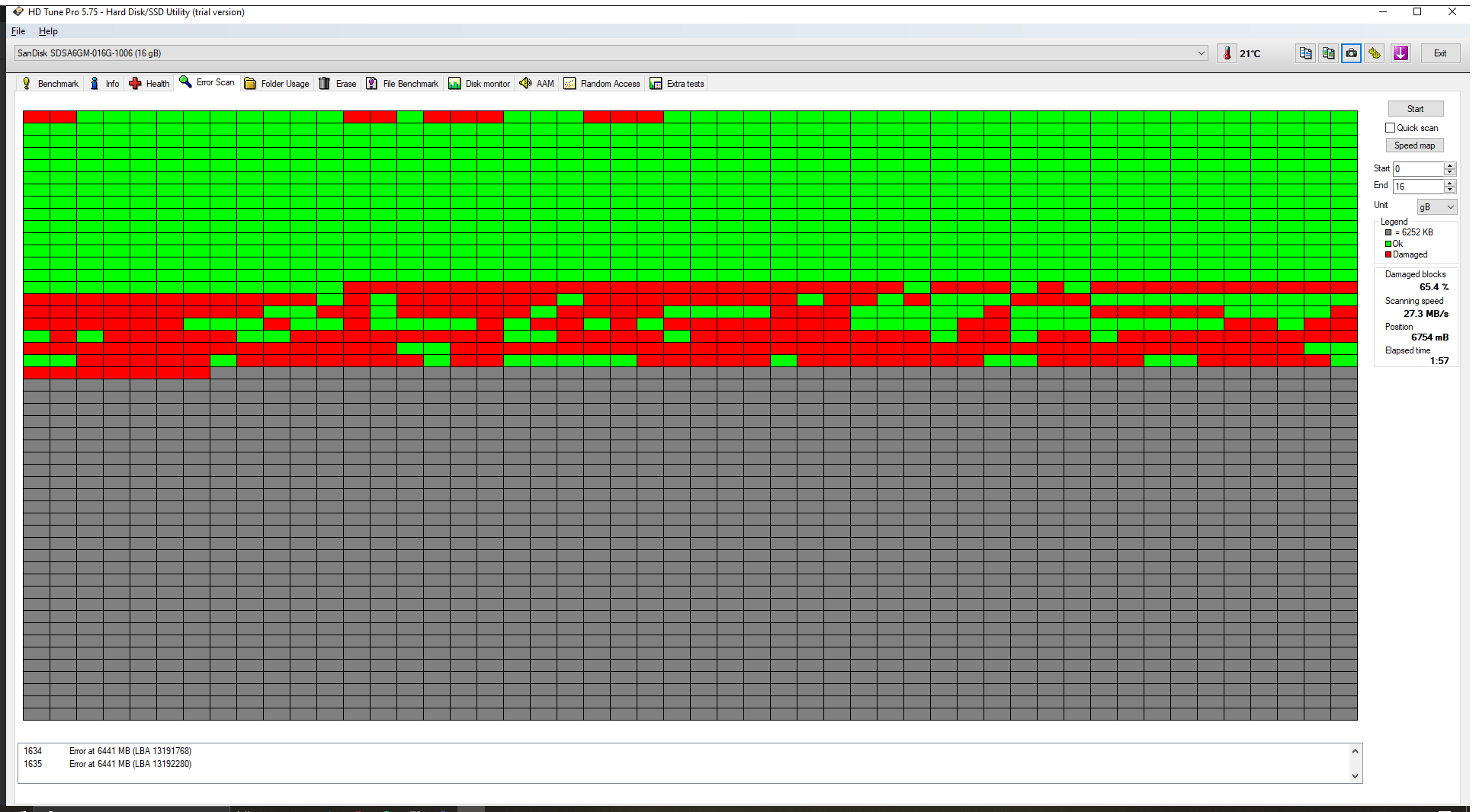

Habe jetzt bei beiden beides gemacht, jedoch bei der SanDisk SSD kam ein Error beim Benchmark, deshalb hab ich einen Error Sacn gemacht. Muss ich jetzt ausser die Programme löschen noch irgenwas machen, wegen den 15 Tagen Testversion?

Wenn das rote defekt ist, hast Du ein Problem.
Die SSD ist tot.
Sofort abhängen, so schnell wie möglich tauschen und eventuell noch Daten retten.
Ist nicht die SanDisk die die kaputt ist? Weil die ist es ja mit dem roten beim letzten bild...
Wenn die SanDisk den Error verursacht, dann ausbauen und noch mal neu prüfen.
Habe jetzt die SSD ausgebaut, aber in der Ereignisanzeige sind die Fehlermeldungen mit "Fehler beim Staging von Metadaten" und die DCOM Warnungen sind immer noch da, aber davor gab es noch Fehler die ausgehend von der disk waren "Fehlerhafter Block bei Gerät \Device\Harddisk1\DR1."
Und hab ihr irgendeine emfehlung für eine gute und preiswerte SATA SSD?

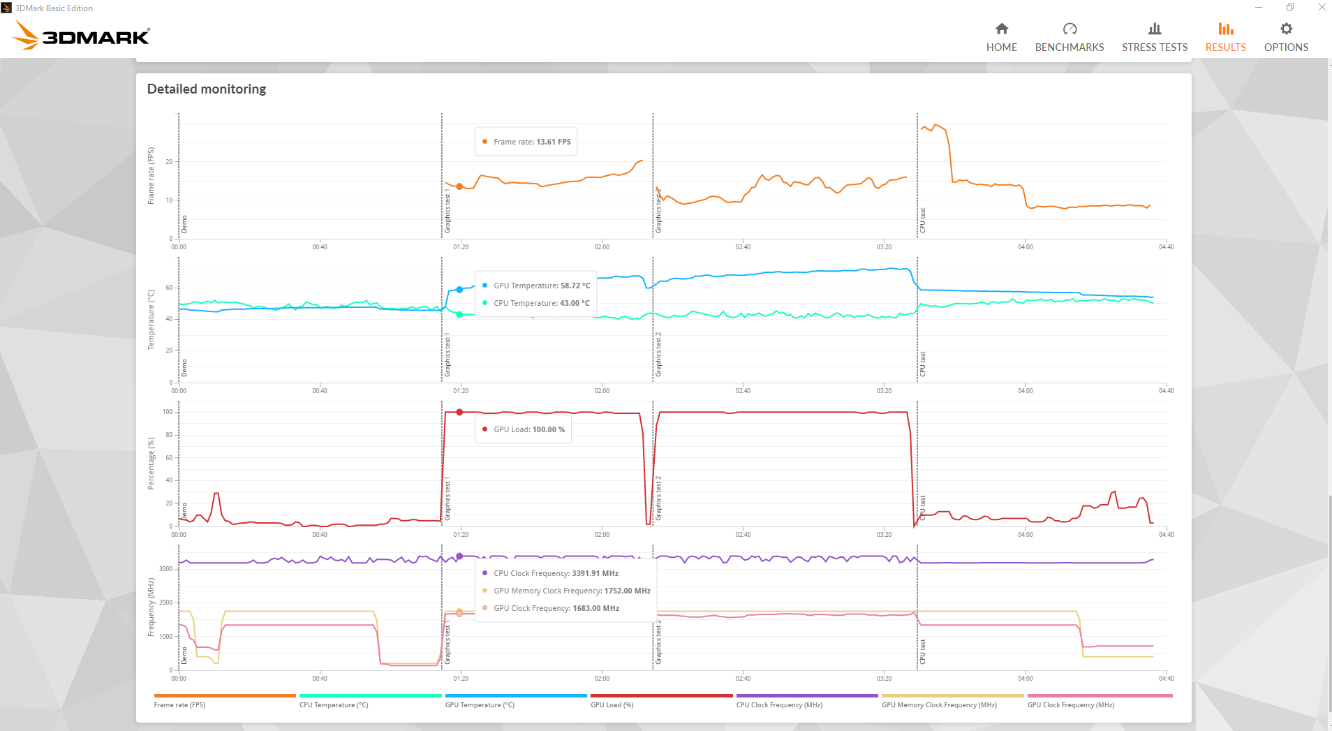

Habe jetzt nochmal versucht ohne SSD zu spielen und habe nach 2-3 Spielen wieder Standbilder bekommen. Habe jetzt mal geguckt wie es mit der CPU, RAM und GPU auslastung aussieht und dabei ist mit bei CPU und RAM nichts aussergewöhnliches aufgefallen, aber meine GPU läuft die ganze zeit auf 0-10% Auslastung. Habe aber bis jetzt nur im Taskmanager geguckt.
Dann wird wohl die Toshiba auch noch Fehler aufweisen.
Da kannst Du ja mal testen und die Platte optimieren (dauert!):
Rechtsklick auf Partition im Explorer - Eigenschaften - Tools - Prüfen ,
Rechtsklick auf Partition im Explorer - Eigenschaften - Tools - Optimieren .

Habe jetzt die Toshiba auf Fehler geprüft (, da gab es keinen Laut Scan) und optimiert. Ich werde später nochmal versuchen, ob es was gebracht hat.
