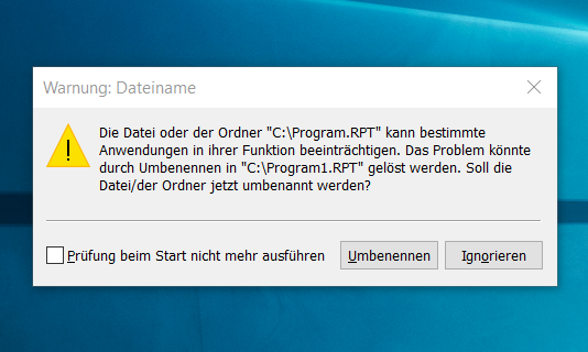

Ungefähr zeitgleich, seitdem der Bildschirm nicht mehr funktioniert, erschien beim Start des Computers immer folgende Meldung:
Das habe ich dann heute gemacht und unter "C" ist jetzt eine Datei die Program1.RPT heißt. Hat aber nichts an dem Problem mit dem Bildschirm geändert. Kann es da trotzdem einen Zusammenhang geben?
Seitdem ich das wiederum gemacht habe erscheint beim Start nun immer diese Meldung:
Installiert habe ich in letzter Zeit gar nichts und die Grafiktreiber sind aktuell. Das Notebook ist außerdem noch kein Jahr alt. Da war nie Windows 7 oder so drauf.

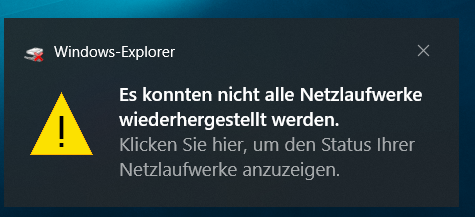

Sehr komisch. Vor wenigen Wochen wollte ich VirtualBox updaten (→ Netzlaufwerke! [die Maldung kenne ich, aber da hat sie auch Hand und Fuß]) und prompt ging mein Asus nicht mehr in den StandBy.
