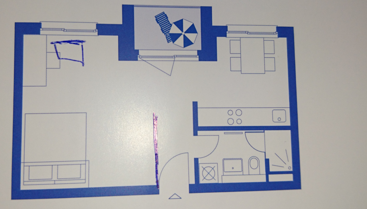

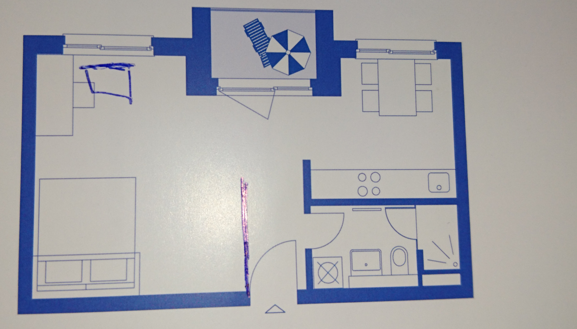

Hallo! demnächst ziehe ich in eine kleine feine 1-Zimmer bude und bin am überlegen, ob mein dicker Sub dort vielleicht etwas zu fies ist... und ob ich ihn überhaupt anständig nutzen kann.
Da ich aber auf guten bass, bzw. tiefe Töne nicht verzichten möchte, habe ich überlegt auf Standlautsprecher (Teufel Ultima?!) zu wechseln.
Bisher habe ich Canton GXL xxx Regallautsprecher.. Betrieben soll alles an meinem Sony STR DH540 Receiver (5.2 möglich).
Meine eigentliche Frage: Können sich die Standlautsprecher überhaupt in dieser Raumgröße entfalten? Oder ist das zu klein? Und welche könnt ihr mir empfehlen?
Preislich würde ich bis 500€ für 2 Lautsprecher gehen...
So wie die Wohnung geschnitten ist, würde ich absolut auf Regallautsprecher gehen(vielleicht auf Ständern), kommt auch auf die Nachbarn an(würde da nicht zu viel riskieren).

Bleib bei Kompakten + Sub, es ist viel leichter einen guten Standplatz für weniger Dröhnfrequenz mit dem Sub zu finden, als mit 2 Standboxen. Den Sub kannst Du durch den Raum bewegen und so die Raummoden minimieren.
