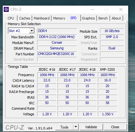

Laufen ja wohl auf 2133MHZ dann ist @1.20V korrekt soweit.
Scheint aber als wären die Module in Slot "A1" und "A2".
Warum keine Screenshots von CPU-Z sondern die TXT Datei?
Ich kann gerne Screenshots nachreichen. Oben im Anfangsthread dann.

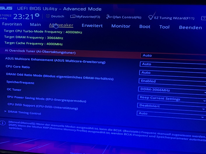

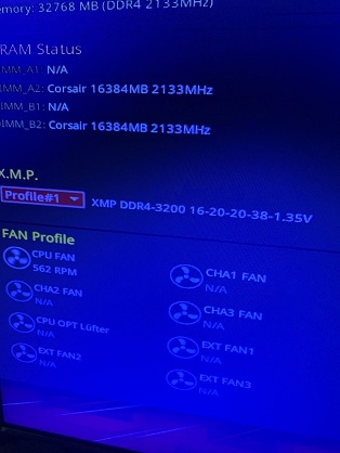

Das war dann wohl nur Glück. Die EXCEPTION_ACCESS_VIOLATION(0xC0000005) sind dann wieder sporadisch aufgetaucht. Nachdem ich dann im BIOS was umgestellt habe, hatte ich heute einen 10 Stunden absturzfreien SC-Tag. Gestern sah das wohl, für Star Citizen jedenfalls, falsch eingestellte BIOS noch so aus:
XMP-Profil habe ich deaktiviert und das dann so eingestellt. Wollte nicht auf voll Stoff (3200) gehen, deswegen auf vorsichtige 3066:
So läuft es jetzt. Vorerst. Viel gelernt heute durch Lesen hier im Forum. :daumen:
