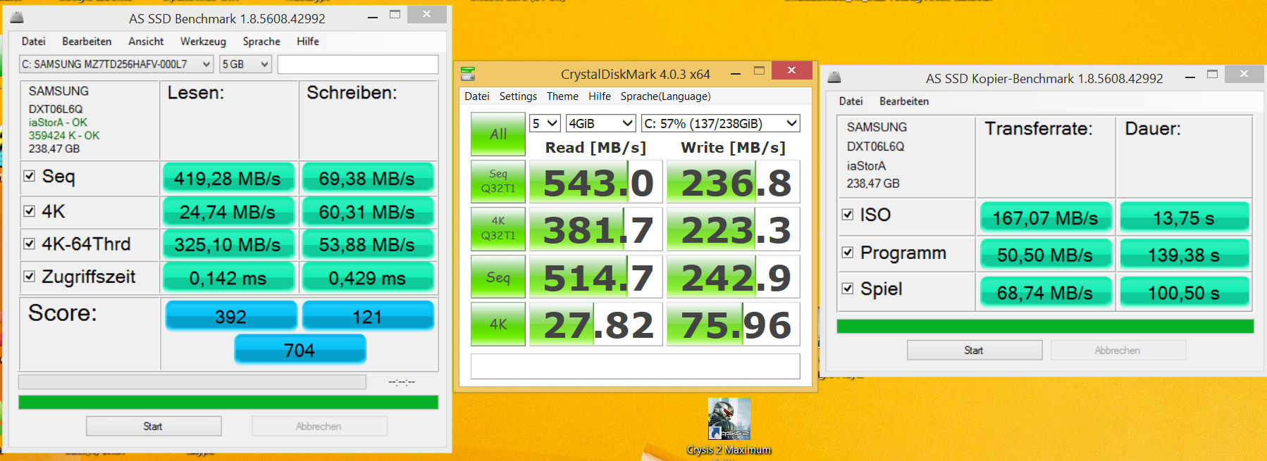

Hi Leute,
wisst ihr, warum bei mir die Benchmark Ergebnisse so stark unterschiedlich sind? Ist ein Lenovo Laptop Y510P mit i7 4700MQ Prozessor. Laut SSDINFO hängt die SSD, eine Samsung ohne genauere Bezeichnung, am SATA 3 Port.
Habe Win 8.1 neugestartet und dann sofort die Benches nacheinander laufen lassen, System auf Höchstleistung.
1. Sind die Werte in Ordnung?
2. Warum ist der Schreibwert so stark unten?
3. Warum sind die Werte der beiden Benches so unterschiedlich?
Danke euch vielmals! :)
Wie alt ist der Rechner? Hast du schon mal die Firmware der SSD geupdatet. Gerade die EVO Serie hatte ihre Probleme mit älteren Dateien, ich weiß jetzt aber nicht genau ob es da auch Auswirkungen auf die Benchmarks gab.
Ich würde mal in Richtung Firmware schauen, ob da was zu machen ist.
Am besten mal das Programm Samsung SSD Magician installieren und schauen ob du die FW updaten kannst oder eine Performance-Optimierung durchführen kannst.
Es wird nicht jedes Benchmark Programm gleich messen, irgendwelche Hintergrundservices können das Ergebnisse verfälschen und deshalb die Unterschiede.
