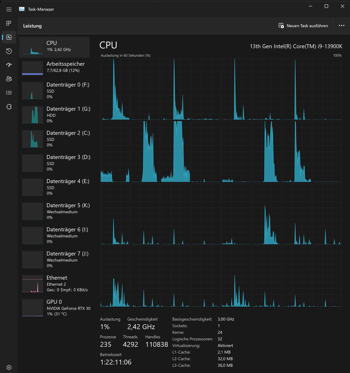

Taskmanager und HW Monitor waren offen, auf dem Hauptmonitor Edge auf "neuer Tab".

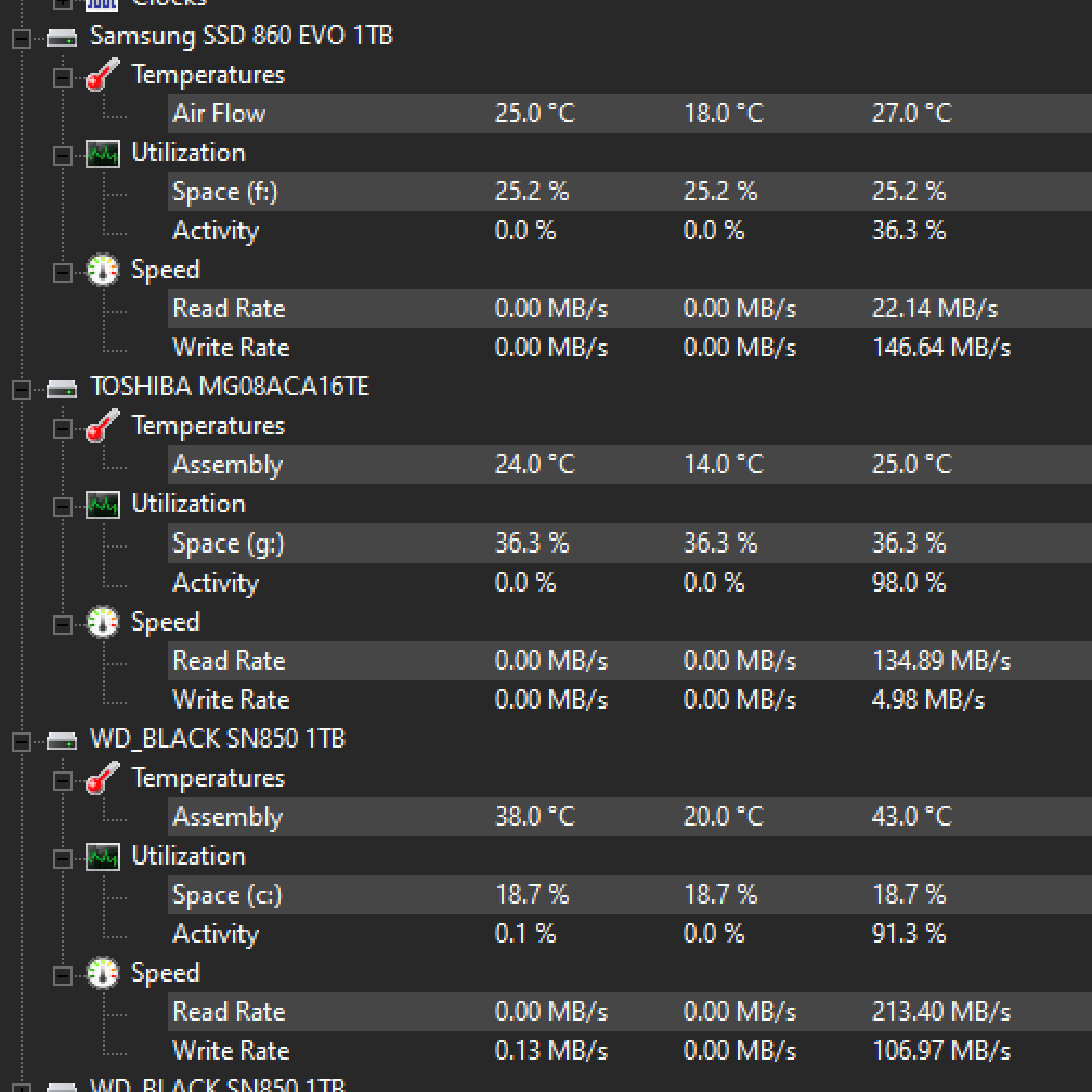

Dann bemerkte ich wie die CPU und meine Boot SSD ( C: ), Videoaufnahme SSD ( F: ) und Langzeitspeicher HDD ( G: ) ausgelastet wurden.
Als ich dann die Taskliste anschauen wollte (um das Programm zu finden) verschwand die Last auf einmal

Hier sind auch noch die HW Werte der Festplatten

Mich hat nur gewundert, dass gerade die 3 Festplatten ausgelastet wurden und dann die Belastung stoppte nachdem ich die Liste geöffnet habe
