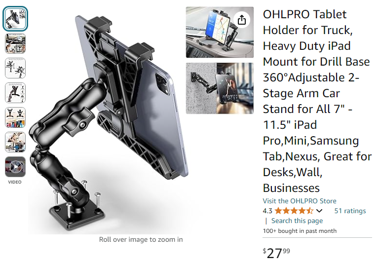

Eine Low-Budget-Lösung stelle ich mir einer normalen Tablet-Halterung wie dieser oder dieser und improvisierter Befestigung vor. (Platte im Innenraum verschrauben oder Platte entfernen und den Arm verschrauben, etc.)

Such mal nach Tablett-Halterung fuer LKW / Truck.
Solche seh ich recht haeufig hier bei mir. Die sind fest verschraubt.
Einstiegspunkt koennte hier sein. @kenny12
https://bos-mounts.de/Tablet-Halter
