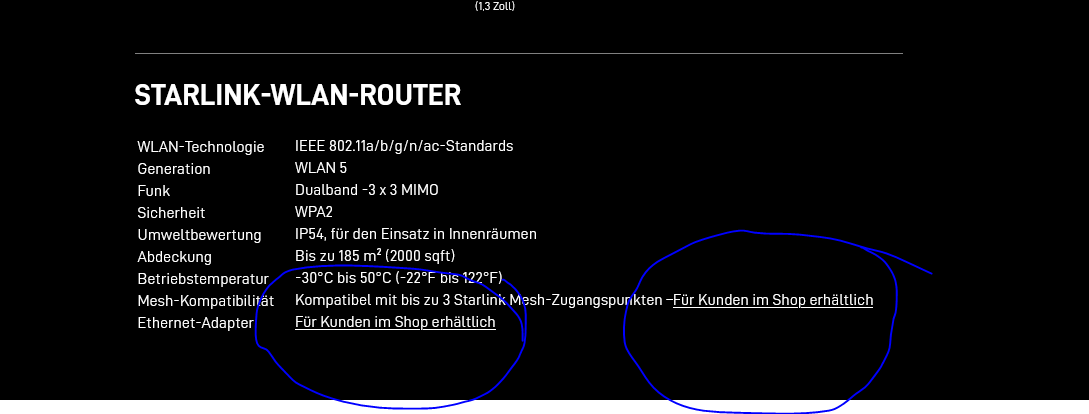

Nein, verstehe ich nicht. Soweit ich weiß, brauchst du erst einmal den Starlink Ethernet Adapter, bevor du dir Gedanken über einen Router machen musst, da du den sonst gar nicht anschließen kannst.
Als einfachen Router würde ich immer eine Fritz!Box 7520 nehmen, da gebraucht günstig, gut und performant und auch für andere Dinge immer wieder universell einsetzbar, auch am nächsten Internetanschluss, im Gegensatz zu irgendeinem TP-Link-Router.
Welche Probleme verursacht denn der Pc bei den restlichen Geräten im Wlan?
So richtig sinn macht diese Aussage nicht.
Reaktionen: Engaged und acidarchangel
https://www.starlink.com/de/specifications
rein nach Abieterlage - Ethernetadapter und daran zB eine Fritzbox deren alter DSL Anschlussport WAN PORT
Reaktionen: MrFortuna
