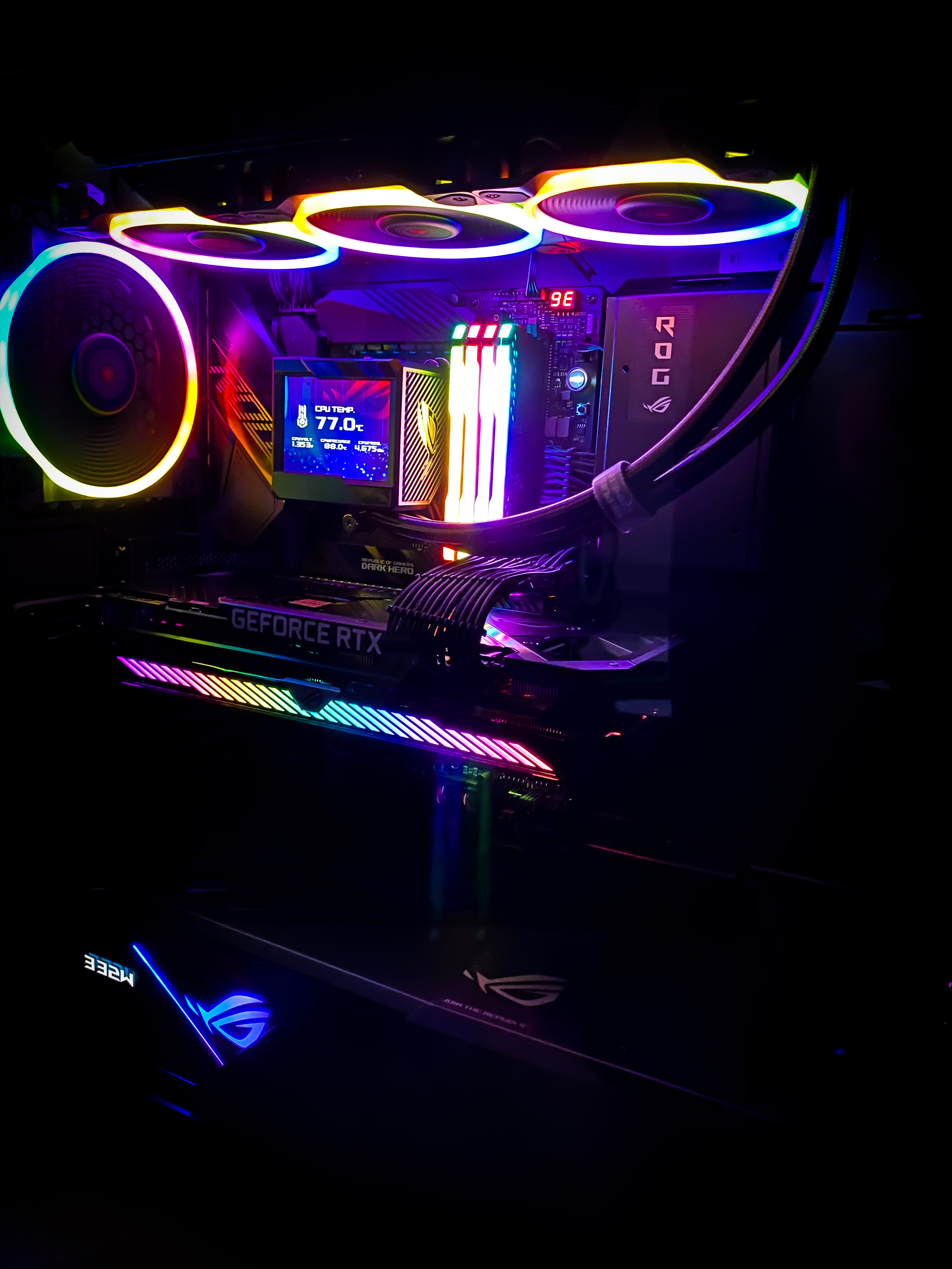

hey, konnte das problem bereits jemand lösen?
hab das gleiche problem aber ich hab alles asus komponenten und will kein anderes Board verbauen. abrüsten auf eines darunter ist keine option für mich und wenn ich mir das Crosshair VIII Extreme hole kann mir ja auch niemand garantieren das der Fehler dort nicht auftritt. Versteh einfach nicht an was es liegen kann, hab bereits auch „alles“ probiert was zu probieren geht. einzigste was hilft PC über einzelne steckerleiste (per App steuerung hab ich das) jede nacht paar minuten nach dem ausschalten komplett Stromlos zu machen.
