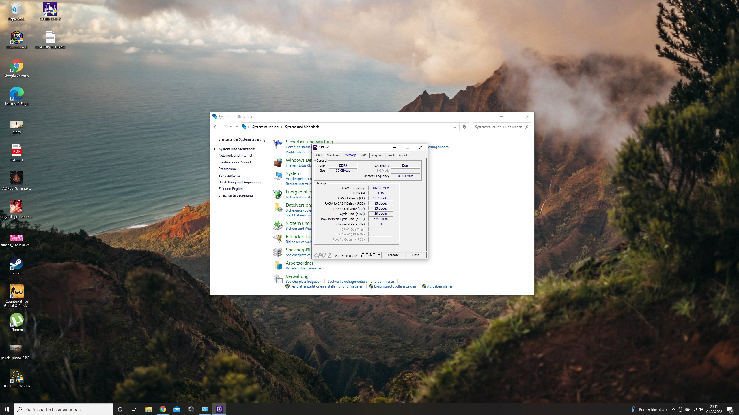

Habe mal die Ram riegel auf die A slots gesteckt und er startet jetzt wieder immer normal ^^
Dann hast du jetzt bestimmt nur die halbe Speicherbandbreite? Das könntest du mal mit CPU-Z überprüfen.
Wenn nur einer der Beiden Speicherkanäle sauber läuft, dann spricht das ja für einen Defekt, entweder bei der CPU oder dem Board.
Müsste ich dann am Montag überprüfen musste Beruflich übers Wochenende weg wenn das ok ist melde uch mich dann am Montag oder Dienstag.
Entschuldigung für die verspätete antwort. Hier von CPU Z bin da leider nicht so gut mit dem ^^
Habe auch gerade gemerkt wenn die Ram riegel auf die B slots setze und ich ein spiel spiele startet er random wenn ich eine taste drücke automatisch auf den a slots nicht
