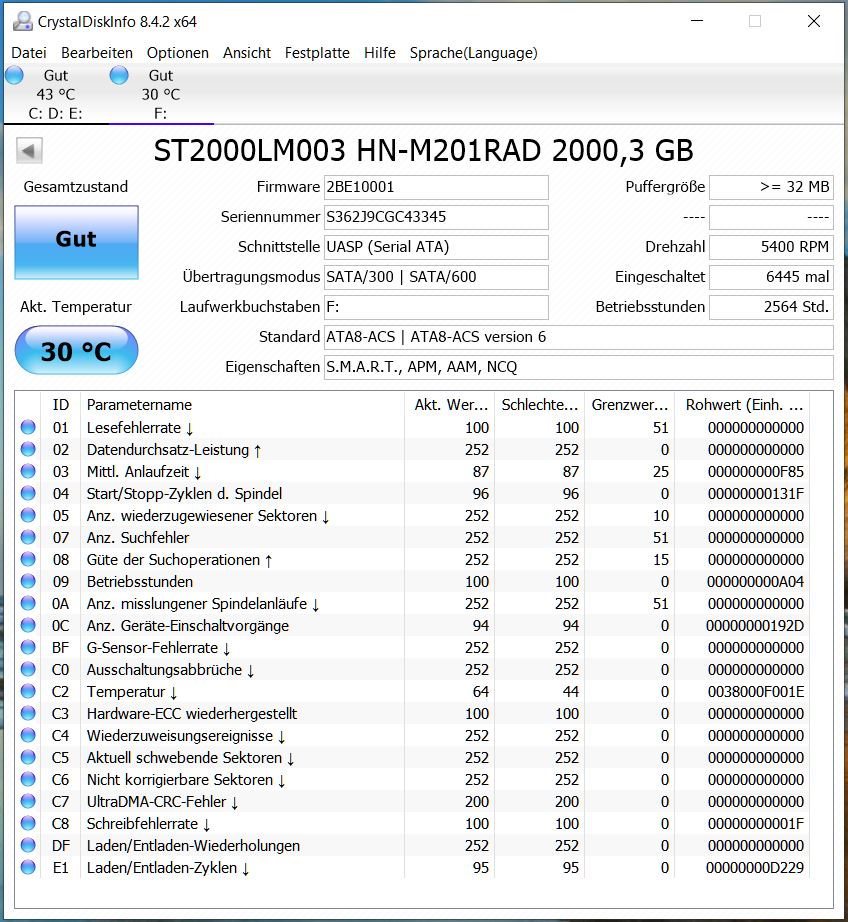

Hallo, ich habe schon länger Probleme mit einer Seagate Expansion Portable 2 TB 2.5 Zoll USB 3.0 externen Festplatte, die für die Wiedergabe von Mediendateien genutzt wird und einem zwei Jahre alten LG LCD TV.
Das Problem äußert sich so, dass die Festplatte nach dem Starten des TVs nicht erkannt wird und die Festplatte scheinbar nicht richtig anläuft, man hört in regelmäßigen Abständen ein kurzes „Klick“ Geräusch aus der Festplatte. Dies geht solange weiter bis man den TV wieder ausmacht.
Dies tritt merkwürdigerweise aber nicht immer auf, die Festplatte läuft auch ganz normal und ohne Probleme an dem TV.
Der TV ist ein LG 32LK6200PLA und hat bereits die aktuellste Firmware.

Smart Werte der Festplatte finden sich im Screenshot.
Edit: Es lag am Ende am USB3 Hub, ohne gibt es keine Probleme.
