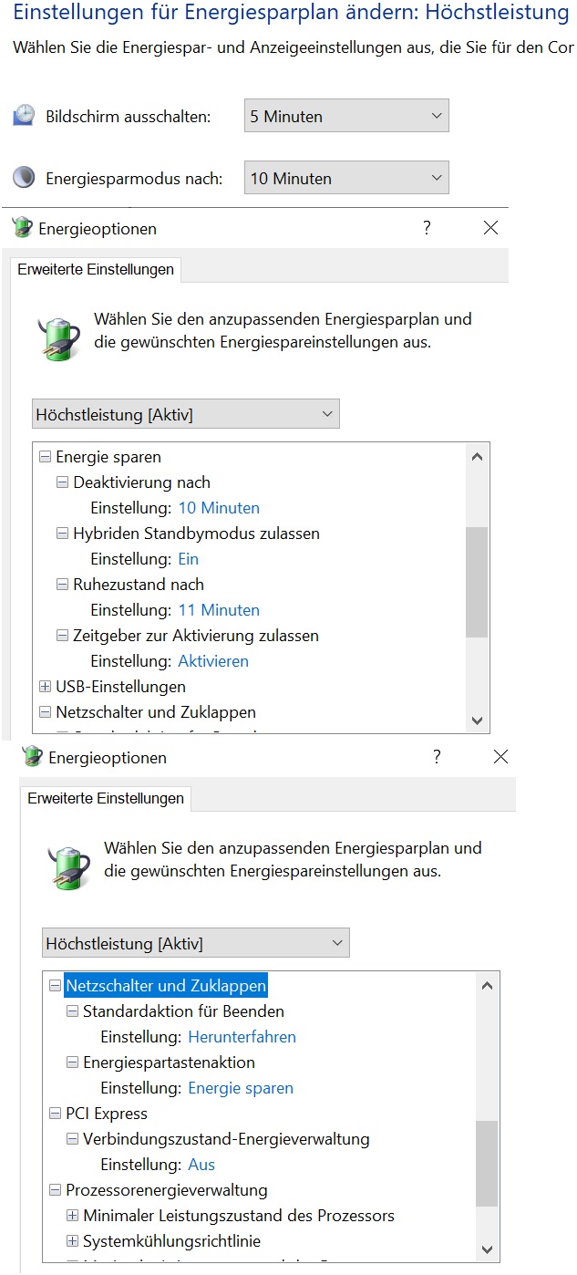

Hier meine Einstellungen der Energieoptionen:

Passiert das auch direkt nachdem du ihn in den Energiesparmodus gebracht hast?
unkundig schrieb:
Der PC schaltet sich hörbar ab, wird aber immer nach etwa 5-10 Minuten wieder aktiv.
Wenn ich mir das Bild von den Einstellungen so anschaue würde ich darauf tippen, dass es 11 Minuten sind!
--> "Ruhezustand nach 11 Minuten"
Daher geht er nach eben dieser Zeitspanne vom Energiesparmodus in den Ruhezustand... wenn du das nicht möchtest, solltest du den Ruhezustand auf "Nie" setzen.
Daher wäre ich mir auch nicht sicher ob es wirklich ein Reboot ist oder er nur den PC aus dem Ruhezustand wiederherstellt, sieht unter Win10 ziemlich gleich aus.. Warum manchmal aber die Programme dann nicht mehr da sind, kann ich dir so nicht sagen, aber Grundsätzlich würde ich da auch auf Win10 tippen und dass vielleicht irgendein Update da reingehauen hat und wirklich einen Neustart ausgelöst hat. Wird aber wohl im Endeffekt genau so unerklärbar sein wie das verhalten von meinem Win10, welches manchmal nach dem Herunterfahren bzw. nach dem nächsten Boot dann trotzdem Programme wieder offen hat.. (Fastboot etc. sogar deaktiviert).
Aber solange es nicht dauerhaft passiert, funktioniert es dann ja grundsätzlich schon.
Oh man, ja genau, daran hat es wohl gelegen! Jetzt scheinte s zu klappen - cool, danke! Magst du die versprochenen coins haben?
