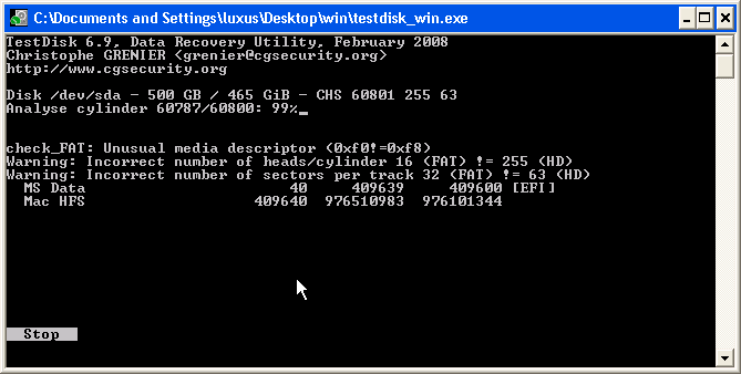

starte die bootcd und geh in den diskmanager weil ich die partition vorher formatieren wollte (EFI GUID 2 partition mac(80gb) macstorage(390gb)).
anstatt aber auf die einzelne partition zu klicken habe ich das diskdrive erwischt und er hat aus der ganzen festplatte eine neue partition gemacht.
jetzt meine frage. ist es möglich die alte partition wieder zu erstellen. ansich dürften die daten ja noch nicht gelöscht sein (habe sofort abgebrochen und mit der anderen platte windows gebootet)
habe jetzt testdisk probiert und wurde leider nicht fündig
bekomme auch fehlermeldungen
siehe screenshot.
habe auch ein log von einem deepscan angehängt.
habe auch schon diese 2 werte angepasst. beim quick findet er nix und beim deep findet er tausend partitionen.

Welche Werte hast Du angepasst, es sollte eigentlich nur einer sein und zwar die Heads sind auf 16 zu setzen.
Ansonsten mache mal eine Diagnose nach folgendem Schema und nutze die Version 6.10:
Nach dem Start von Testdisk beantwortest Du die Frage nach einer Logdatei mit Y. Den Partitionstyp solltest Du mit Intel beantworten. Dann wird Analyse aus dem dann erscheinenden Menü gewählt. Mit Quick Search wird dann der Vorgang fortgeführt (bei Vista mit Y antworten, wenn die Partitionierung unter diesem OS gemacht wurde).
Wichtig:
Wenn jetzt Partitionen gefunden wurden, kannst Du sie jeweils mit den Pfeiltasten anwählen und mit P deren Inhalt sichtbar machen. Mit Q geht es zurück ins Menü. Sollten keine Partitionen in der ersten Suche gefunden worden sein, wird mit Enter weiter gemacht, hier ist dann im Menü [ Quit ] [ Deeper Search ] [ Write ], die tiefere Suche mit Deeper SEARCH auszuwählen (dieser Vorgang kann dann schon eine Weile dauern).
Wenn jetzt Partitionen (sie sollten jetzt u.U. grün dargestellt werden) gefunden werden, solltest Du sie wieder mit den Cursor Tasten auswählen und mittels P deren Inhalt kontrollieren, also ob alle Daten sichtbar werden. Mit den Cursor-Tasten kann gescrolled werden. Aus dem Menü, beim listen des Inhalts kann man mit c Files und ganze Partitionen kopieren.
Nach jedem elementaren Schritt (also nach der ersten Analyse, nach dem Quick Search mit der Abfrage ob die Disk unter Vista eingerichtet wurde oder nicht und nach dem deeper SEARCH) solltest Du einen Screendump (oder Photo) machen und hoch laden, alternativ kann auch die Logdatei gepostet werden.
Der Weg einer Diagnose ist hier recht anschaulich beschrieben.

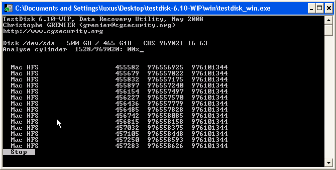

wenn ich auf intel stelle kommt keine fehlermeldung! aber er findet auch keine partitionen .. auch trotz deepscan(dafür ging es relativ zügig).
habe es jetzt nochmal mit efi gpt probiert und gleichezeitig die headanzahl umgestehlt (16).
im mom läuft der deepscan und wird wohl auch einige stunden in anspruch nehmen.
glaub nicht das das von erfolg gekrönt sein wird.. nach paar sek hat er schon unheimlich viele partitionen gefunden... siehe screenshot "viele partitionen"

Intel Partitiontable-Style ist sicher auch nicht richtig, es sollte schon EFI GPT oder Mac sein. Hier mal ein Link zur Testdisk-Seite bezüglich Non-Intel Style. Ich habe leider keinen Mac, kann Dir daher noch nicht einmal sagen, wie es aussehen könnte.
Interessant sind immer die PICs direkt nach Analyse, dann nach dem Quick SAcan und letztendlich nach dem Deeper Search. Wichtig ist auch die Kontrolle mittels P nach Quick- und / oder Deeper Search, weil es einen Hinweis auf einen Fehler im Dateisystem bringen könnte.
Bei 16 Heads dauert die Analyse immer eine Weile, weil einfach viel mehr Cylinder angesucht werden müssen.
