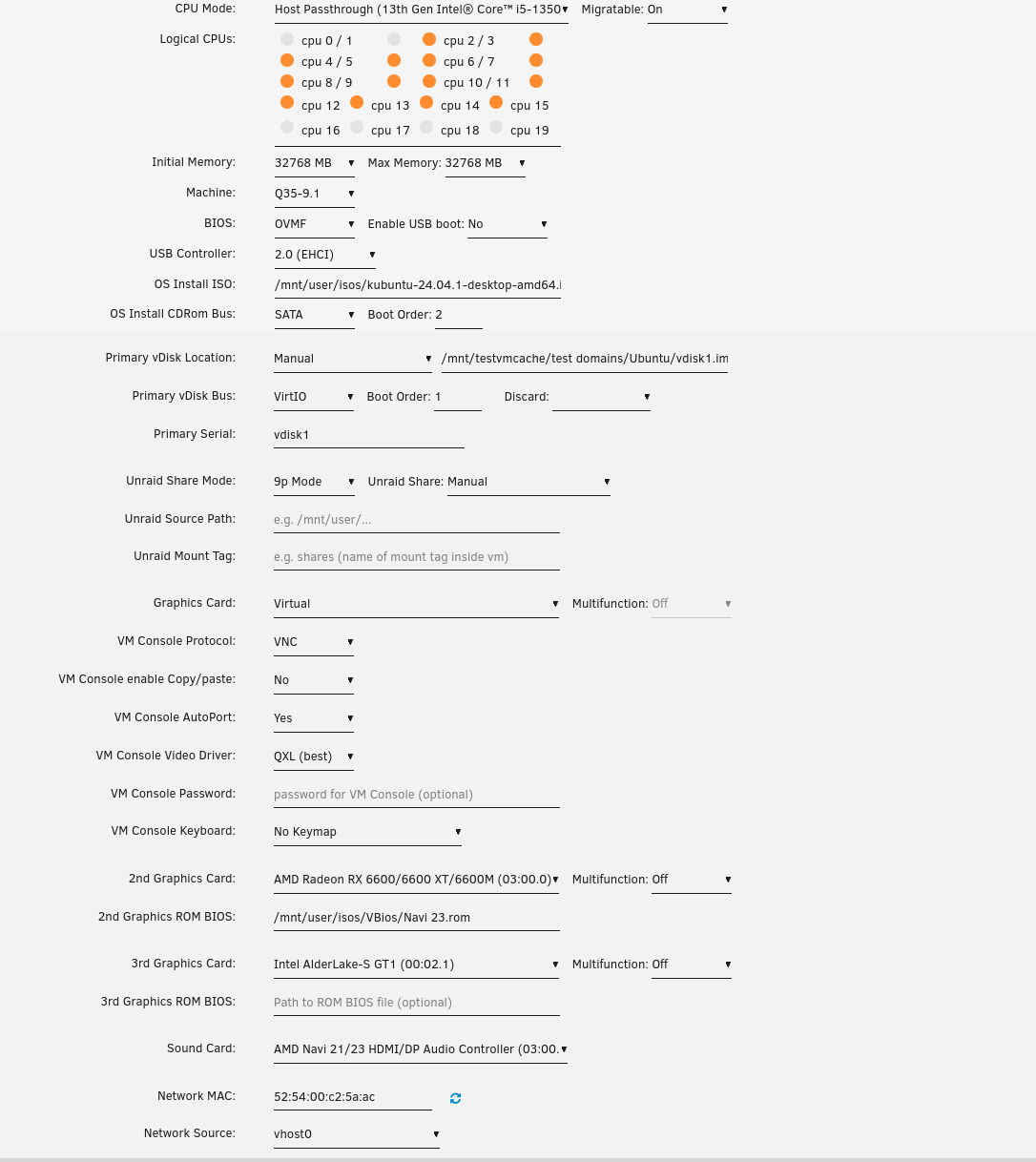

Folgendes wäre die Wunsch Konfiguration:
Hier die Config der VM:

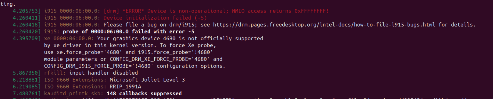

- Wenn ich einer der SR IOV GPU an die Linux VM weiterleite, ist diese unter "lspci" sichtbar, allerdings wird keine renderD für die GPU unter /dev/dri/ angelegt, da wohl ein Treiberfehler vorliegt. Folgende Meldung kommt, wenn ich "dmesg" durchlaufen lasse:
Hier bei scheint es egal zu sein welche Linux Distrubution genutzt wird (ausprobiert mit Kubuntu, Ubuntu, Lubuntu & OpenSuse Tumbleweed). Nur unter Windows hat dies Funktioniert!

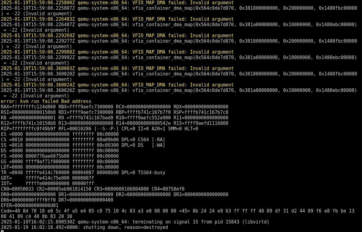

- Sobald ich die AMD GPU an die Linux VM geben möchte, crashed die VM meist innerhalb weniger Minuten, wenn ich per VNC beispielsweise über Discover etwas installieren möchte. Die Karte wird aber unter Linux via "lspci" soweit erkannt, und auch unter /dev/dri/ wird die Karte angezeigt. Windows erkennt die Karte überhaupt nicht.
Folgende Fehlermeldung erscheint in den Logs der VM, wenn diese crashed:
Unglücklich ist hier bei natürlich, das der "AMD Reset BUG" hier zuschlägt, und ich den ganzen Server neu starten muss, da ich die VM mit "Force Stop" stoppen muss.
Nun zu der (nicht ganz so kurzen) Liste an Problemen die ich bisher gehabt habe:
