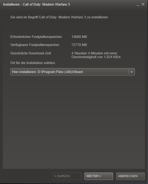

Wie auf diesem Bild zu sehen, sobald du eine Installation ausführst kannst du sowieso wählen wohin das Spiel installiert werden soll.
