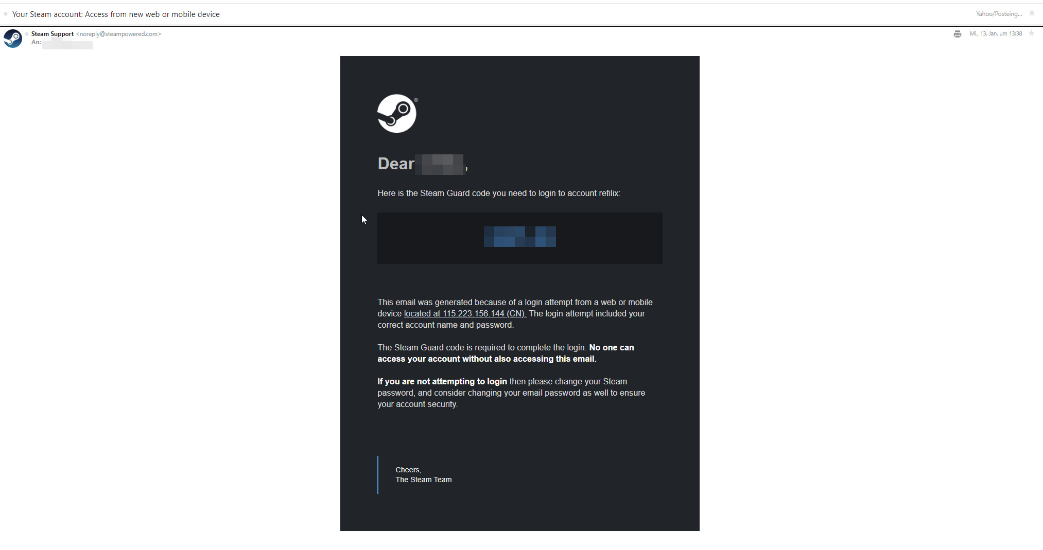

ich habe eigentlich seit Jahren das gleiche Problem. Ich bekomme auf meine email von Steam die Meldung das sich jemand einloggen möchte und nun die Steam Guard Code möchte. Da steht ja auch das die mein Login und Passwort haben.
Entweder ist das eine Fake email, was ich nicht erkenne da die Angegebene Email Adresse echt zu sein scheint oder die haben wirklich mein Passwort. Wenn ich mein Passwort ändere habe ich ein paar Tage vielleicht ein 3-4 Wochen Ruhe und dann fängt es wieder an mit den emails. Das geht schon eine weile so. Mein Passwort habe ich des Öfteren schon geändert. Mein jetziges Passwort ist von einem Passwort Generator und 50 Zeichen lang. Praktisch unknackbar da es aus Zahlen, groß/klein Buchstaben besteht.
Zu meiner Frage. Sind diese emails echt? Knacken irgendwelche Leute wirklich alle paar Wochen mein PW? Im Grunde kann ich, denke ich einen Trojaner oder sowas ausschließen. Windows ist aktuell, ich klicke keine scheiße an und treibe mich nicht auf irgendwelchen Webseiten rum. Ich benutze seit Jahren Eset Antivirus.
Hat jemand einen Rat zu dem Thema?

Die E-Mail sieht echt aus, muss sie aber nicht sein. Um das genau beurteilen zu können, bräuchte man die EML-Datei.
Hast du auch daran gedacht die Zugänge für deinen E-Mail-Account zu erneuern? Nicht, dass dort jemand unbefugten Zugriff hat.
Ansonsten würde ich dir empfehlen nicht den Steam Guard per E-Mail zu verwenden, sondern besser die Steam-App zu installieren und den dort generierten Code zu verwenden.

Die knacken dein PW und die ID nur, wenn du irgendwelche Phishing-Seiten besuchst.
Free Steam Keys / Free Steam Games / Steam DB / Etc. und schon haste was aufm PC, das nur mit einer Neuinstallation entfernt werden kann.

Würde sagen ist nen Fake. Einfach löschen und gut ist.

Oder Mail ist Fake, das kannst du wie in Post #2 prüfen. Und/Oder du kontaktierst Steam und fragst die.

Also die Frage, die man sich stellen muss ist:
Welchen Nutzen hätte jemand so eine Fake-Mail zu versenden?
Die Mail hätte ich jetzt von dem was ich sehe als echt eingestuft.
Wichtig wären mir grade die genauen Daten:
Ist der Absender wirklich noreply@steampowered.com oder ist das nur der Anzeigename?
Wo führt dieser 'located at' Link hin? (nicht klicken, nur schauen was das Ziel ist...)
Vielleicht ist das der fishing-attempt um dich darüber auf eine infizierte Seite zu schicken.
50 Zeichen Passwörter innerhalb überschaubarer Zeit zu knacken ist derzeit sogut wie unmöglich. Dass jemand das Passwort errät ist hochgradig unwarscheinlich.
Wenn die Mail echt ist bist du entweder über SSO mit dem Steamaccount irgendwo angemeldet und dort wird dein Login abgegriffen, oder auf deinem Rechner wird irgendwie ausgeschnüffelt und mitgeloggt.
Im Übrigen verwende ich deshalb auch für alle Dienste eigene E-Mail-Adressen (Aliases). Auch damit kann man Fakes häufig schnell entlarven. Umgekehrt heißt es aber nicht, dass etwas an die richtige Adresse auch echt sein muss.
Aber wie gesagt: Hier stellt sich die Frage, was die Absicht hinter so einer Fake-Mail sein soll.
Benutze doch keepass. Es könnte echt sein aber auch Fake. Ob du auf einem nicht Jugend freien Seite warst kann keiner wissen. Es kann auch sein das du irgend ein mist installiert hast von irgend einer Seite. Wenn du dich selbst belügst findest du auch keine Lösung.
Laut dem Screenshot stammt der Zugriffsversuch von einer IP aus China.
Dein PC wurde höchstwahrscheinlich kompromittiert und die Bots versuchen automatisiert deinen Account zu kapern, was Dank 2FA scheitert.
