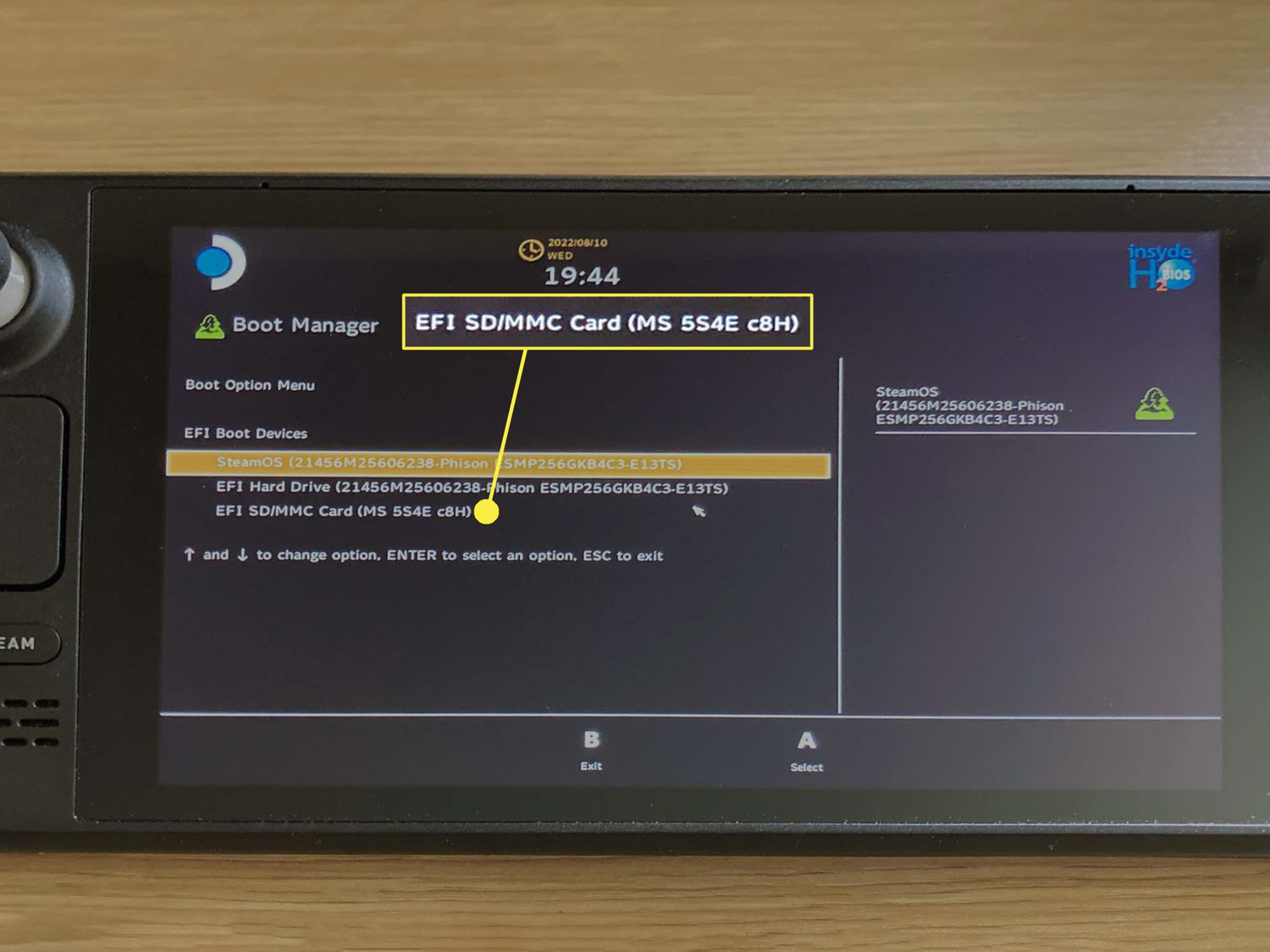

Ich holte vorhin das Steamdeck aus dem Rucksack/Steambox und es war sehr warm. Dazu zeigte es in etwa dieses Bild (aus dem Netz geholt), s.u.

Edit: hab es schon mal soweit probiert um das Menu zu sehen. Mein Screen sieht fast so aus wie oben, nur ohne SD-Karte (hatte ich vorher entfernt). Zurücksetzen seh ich nirgends.

Nun ausprobiert. Ich schaffe es aber nicht den Bootmenupunkt des Sticks auszuwählen. Die Maus kann ich bewegen, aber nichts anklickrn. Benutze ich L2 oder L3 wird direkt,etwas ausgewählt, aber ohne hin zu springen. Einmal schwarzer Bildschirm, einmal mit stillem Steamlogo. Der Lüfter dreht ein wenig rauf, dann wird er still und nichts passiert. Wie kannst Du durch das Menu wechseln?
