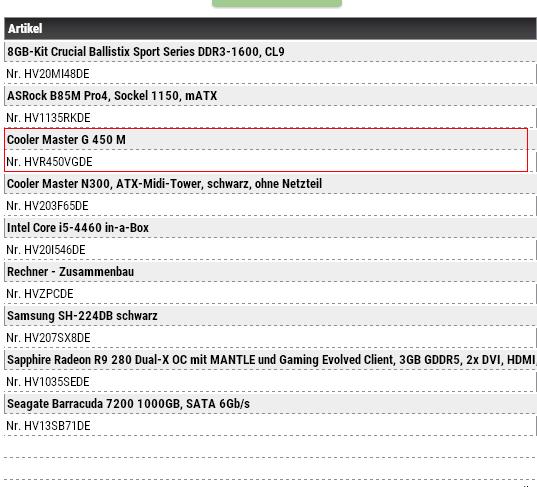

mein Netzteil ist vor ein paar Wochen kaputt gegangen, zuerst ist mein PC einfach nur abgeschmiert, dann irgendwann sind die Sicherungen sogar rausgeflogen wenn ich ihn angemacht habe - also Netzteil am Arsch.
Meine Frage ist jetzt kann es sein dass das Netzteil den GEist aufgegeben hat, weil ich meinen PC an einer Mehrfachsteckdose habe?
Es ist nämlich so das an der Steckdose viele andere große Geräte hängen (große Teufelanlage, 2 Bildschirme, diverse Lampen, XBOX, PC) und dadurch der Rechner nicht genug Strom "abbekommen" hat?
Ich war in Physik eine Niete, also lacht mich nicht aus, wenn die Frage total dumm ist :D
Oder habe ich einfach das falsche Netzteil gewählt? (s. Anhang)

Da steht 3500 schafft die Steckerleiste und och wäre jetzt so bei 2000 .. also eigentlich noch drinnen :/
Aber wie kann es sein dass mein Netzteil einfach so den Geist aufgibt? Hat es zu wenig Power?

Wie gesagt das Netzteil ist einfach Hops gegangen. Das hat nichts mit der Steckerleiste zu tun.
