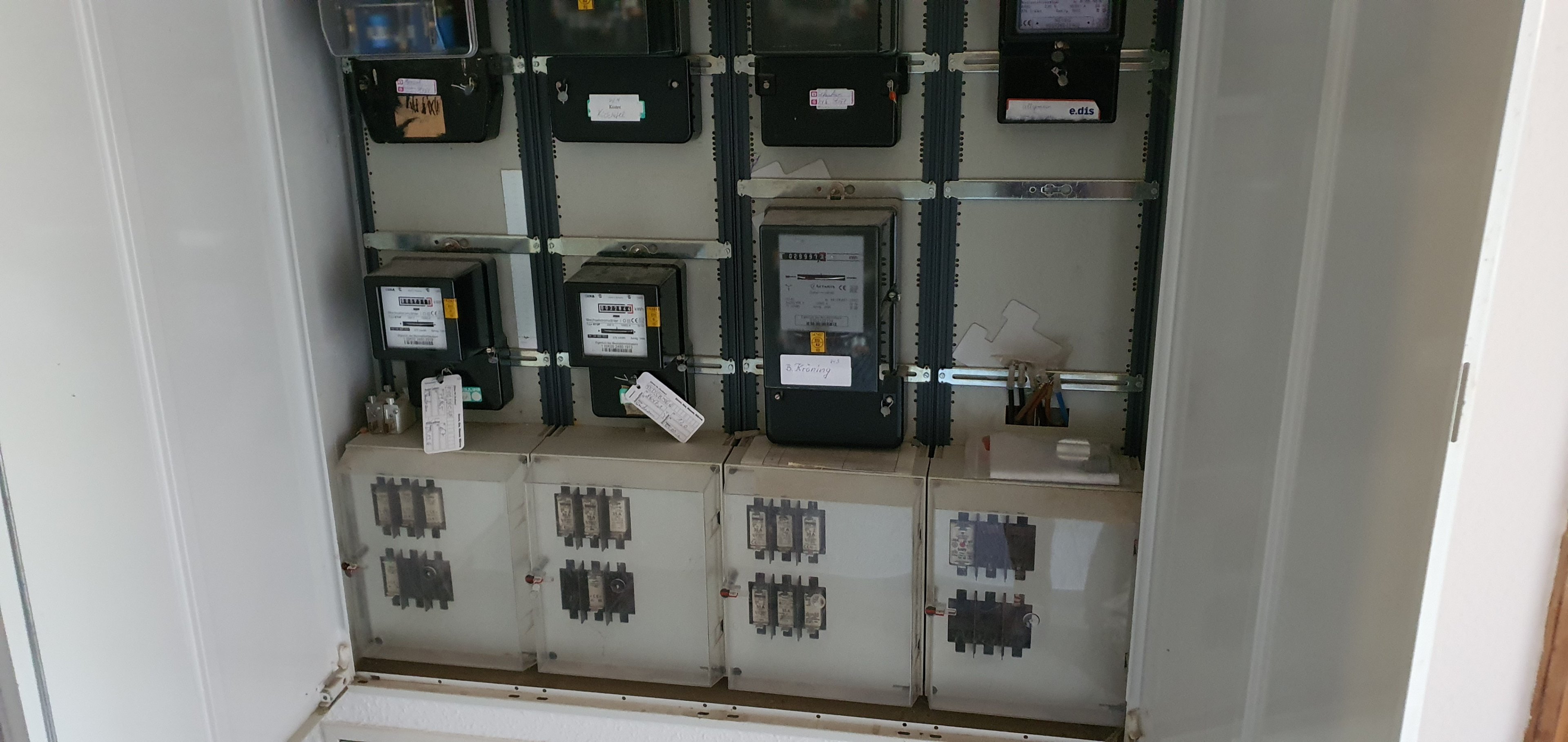

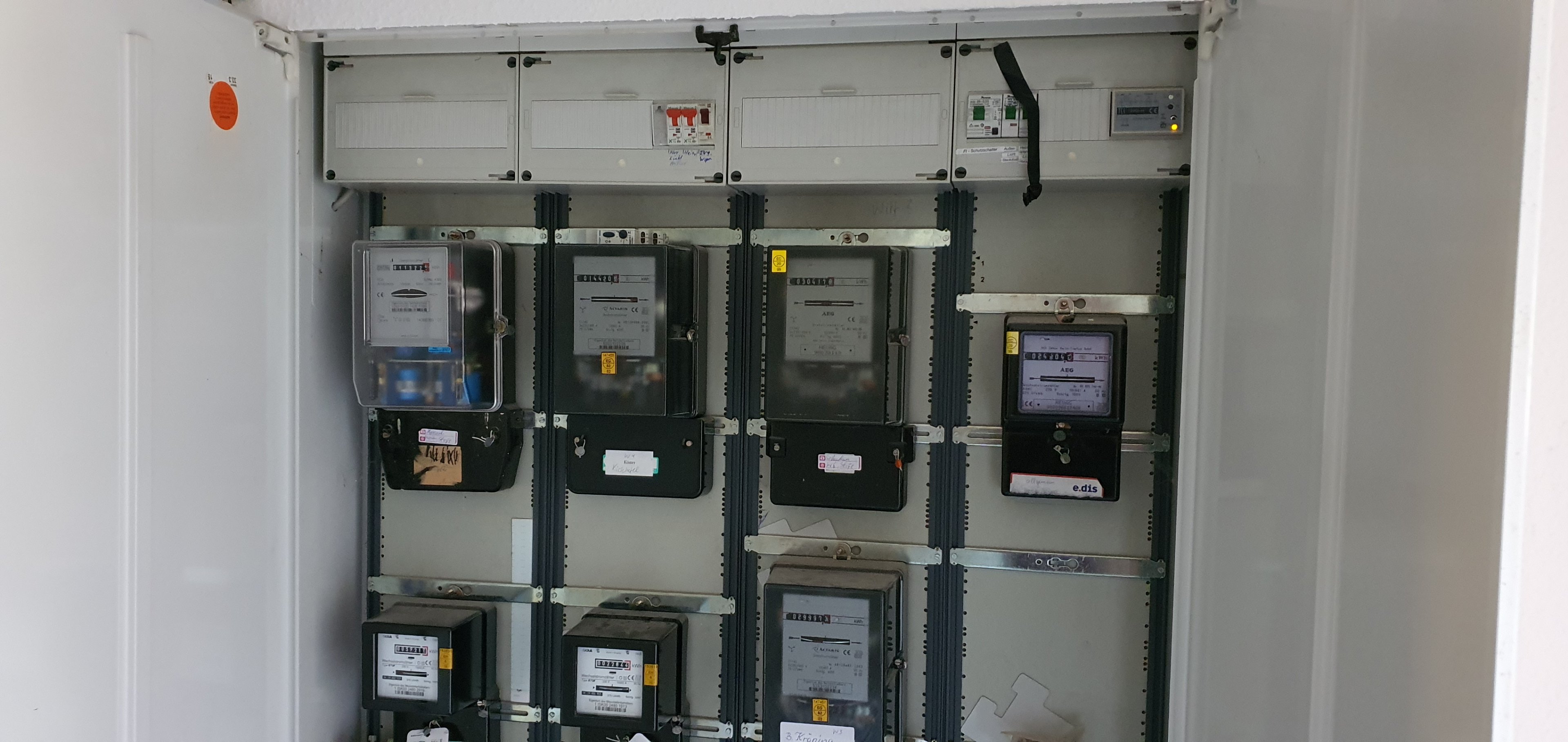

zu 1.: Wurde in dem Haus die Elektrik seit Jahrzenten nicht mehr modernisiert -> Ja.
Falls eine moderne Elektroinstallation vorhanden ist kann man fast davon ausgehen, dass in der Hausverteilung ein Überspannungsschutz installiert wurde. Evtl. mal den Vermieter fragen.
Falls du in einem Eigenheim lebst kannst du ja mal ein Foto von der Verteilung hochladen um zu prüfen ob ein Überspannungsschutz eingebaut ist.

Morgen.
Das ja super. Vielen dank an alle. Sehr informativ. Ich hab nun die bestellt, welche ich anfangs verlingt habe, da mein Sicherungskasten tatsächlich in Jahre gekommen ist.
