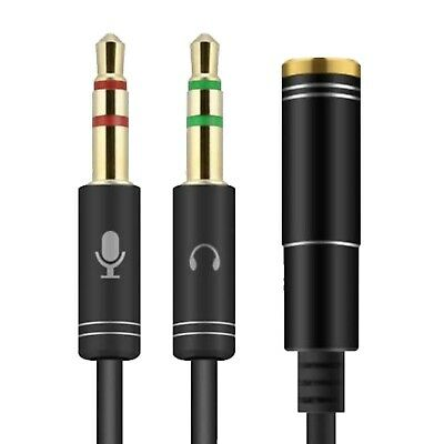

Es handelt sich um so ein Kabel, nur dass alles Stecker sind (male).

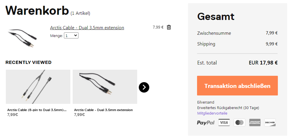

Das Offizelle Adapter ist schon unverschämt teuer.

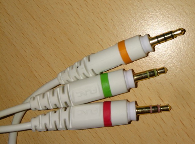

Hab mal Fotos gemacht,
Kabel:
Damit habe ich versucht das ganze direkt anzuschließen, den vierpoligen natürlich ins Headset.
