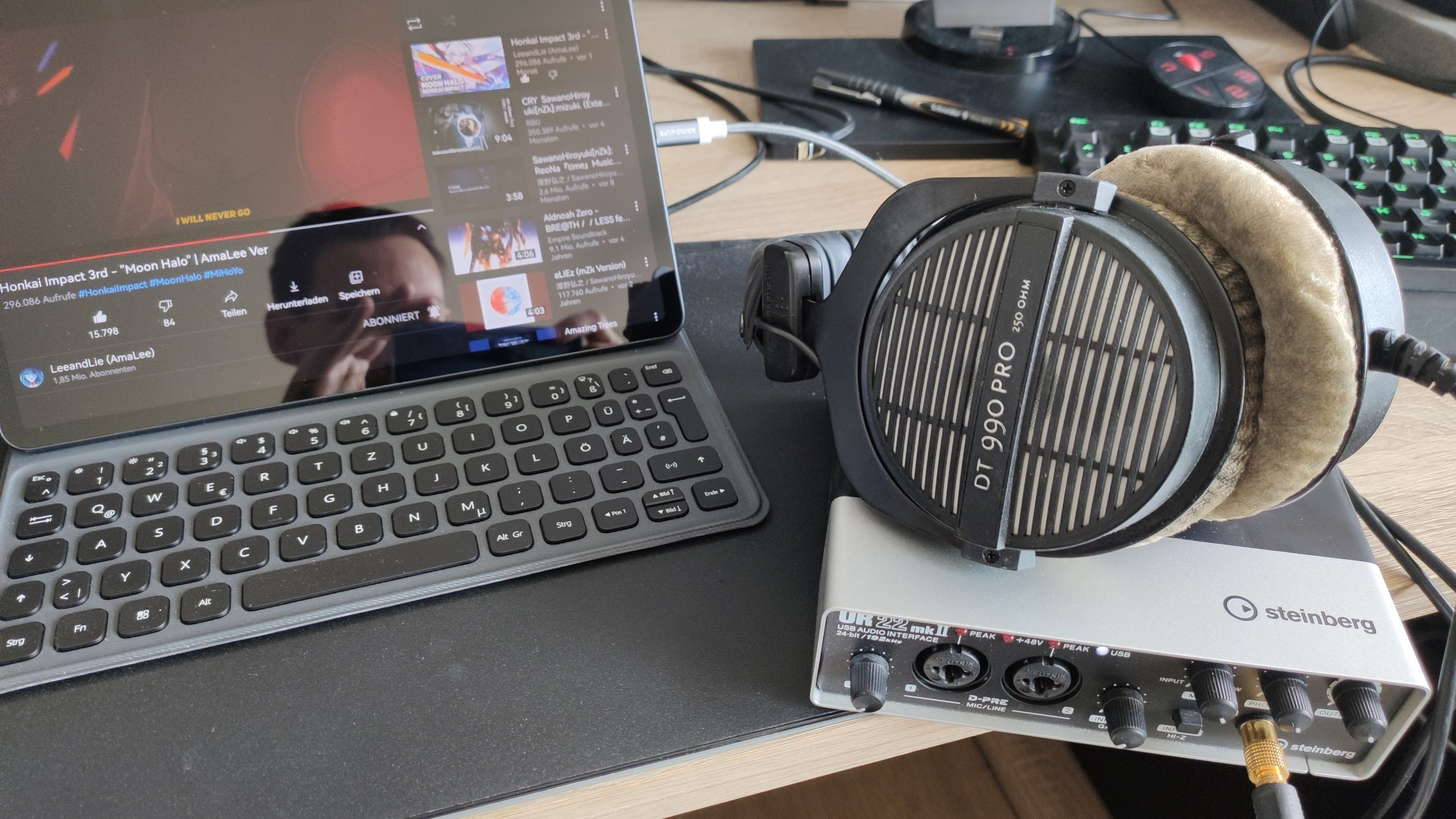

Ich weiß zwar nicht voran es liegt, aber ich hatte lange ein UR22 MK2 mit einem DT990 Pro 250 Ohm und hatte da keinerlei Probleme mit der Lautstärke des Phone Ausgangs an der Front.
Man musste da schon aufdrehen, das stimmt, aber viel zu leise war es wirklich nicht. Auf dem Papier ist der KHV aber in der Tat zu schwach.
PS: Habe es gerade nochmal aus den Schrank geholt und mit einem Huawei Matepad 11 verbunden. Geht eigentlich in Ordnung, auch wenn ich voll aufdrehen muss.
