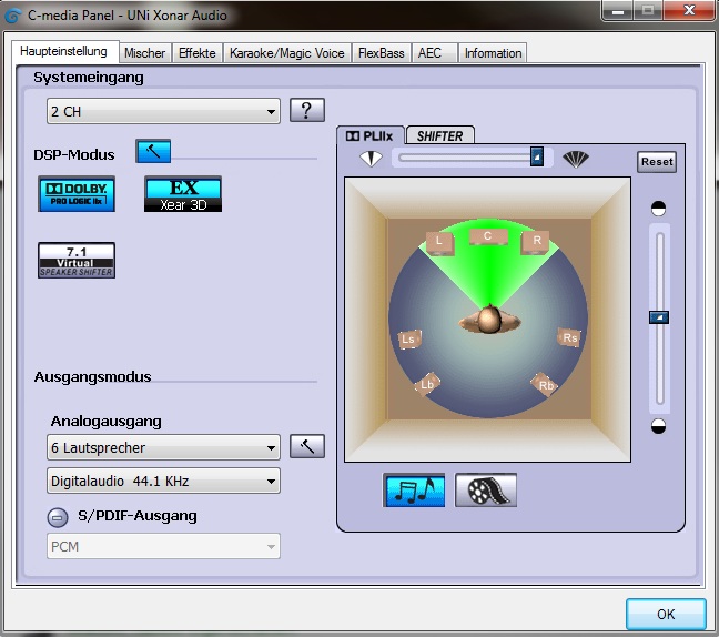

Bin gerade am rumspielen. Kannst auf dem Screenshot sehen was ich eingestellt habe. Habe die Rears ausserdem noch um 12 bei der Lautstärke erhöht jedoch höre ich keinen wirklichen Unterschied ob ich jetzt Dolby Pro Logic II anhabe oder nicht...
Ich mag den Uni Treiber nicht. Im Asus Center kann man jedoch die Lautsprecher noch verschieben. Du solltest also die Rearboxen näher an dern Kopf schieben, da ist auf jeden Fall eine Erhöhung der Lautstärke hörbar.

Probier mal den Virtual Speaker Shifter noch mit zu aktivieren, ob es dann funktioniert.
