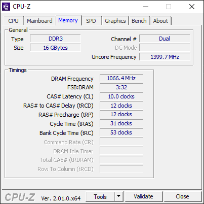

stimmt hierbei die Frequenz oder sollte ich etwas im Bios umstellen? Ich habe Win-10 neu installiert.
Danke

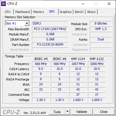

Der RAM kann XMP-2132 CL10, also 1066 MHz und die sind auch eingestellt.
Hi,
das kommt darauf an, was du erreichen möchtest. Momentan läuft der Speicher mit 2.133 MHz.
Stimmt.
Reaktionen: CyborgBeta
Stimmt alles und ist sogar recht schnell für DDR3
Offensichtlich ist das Profil mit 1067 MHz geladen, also Command Rate 2.
Ich würde mal probieren, ob der Rechner auch mit dem Profil 1066 MHz Command Rate 1 läuft.
Kann unter Umständen instabil werden, steigert die Leistung um ca. 3,5%.
(keine Ahnung, obs dir die Aufregung/Zeit wert ist)
Wurde das XMP-Profil im UEFI geladen? Der Wert tRC entspricht nicht dem XMP-Profil was der Ram tatsächlich (noch könnte).
XMP 1.3 sagt tRC 43 deiner läuft so mit 53 (da könnte man noch was dran tweaken).
Bei der Command Rate kannst du sogar 1T händisch noch tweaken (laut XMP kann das der RAM).

Dann wurde hier kein XMP geladen! Normal erkennt es das korrekt und hier steht tRC 53 und nicht wie im Profil angegeben 43.

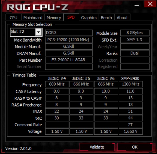

Command Rate 1T kann, muß aber nicht laufen. 2133+ MHz können meist nur Z87 aufwärts Boards. Da der TE kein Mainboard angegeben hat, kann man an dem Punkt nicht weiter helfen, sondern nur schätzen.

Darum die Frage ob das XMP geladen wurde. XMP und händisch sind 2 Paar Schuhe ;) ohne Angabe des MB's kann man an dem Punkt nichts weiter zu schreiben.
XMP CR2 läuft bei mir in CR1 :daumen:
Läuft auch in 2666 CL 12-14-14-30 CR1 aber halbiert die Bandbreite in AIDA, darum lieber händisch eingetragen und stabil, als halbierte Bandbreite.
