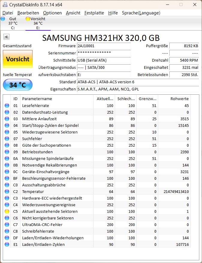

Heute habe ich mit dem Totalcommander meine Bilder und Dateien vom PC auf die externe Platte (HDD, USB, 2,5") synchronisiert, das dauerte diesmal ungewöhnlich lange. Daraufhin CrystalDiskInfo gestartet mit folgendem Erscheinungsbild:
Da steht bei C5 - Aktuell ausstehende Sektoren eine 1. Muss ich mir deswegen Sorgen machen? Windows meldete beim Einstecken der Platte über USB übrigens keine Probleme. Ach so, ich hatte dann zum Test ein paar Bilder und Dateien von der Platte angesehen, alles problemlos und schnell.

Die Festplatte hat ggf. einen defekten Sektor gefunden, wo aber noch nicht klar ist, ob der wirklich defekt ist. Hier müsstest du mal einen SMART Kurz- oder Langtest laufen lassen. Ist er wirklich defekt, dann wird ein neuer Sektor zugewiesen und der Wert dazu geht um 1 hoch (C4). Im Lebenszyklus einer Festplatte ist das mehr als normal, dass defekte Sektoren mit Austauschsektoren ersetzt werden. Genau dafür stehen ja mehrere Tausend Austauschsektoren bereit.
Wert 01 sollte bei Samsung aber 0 sein und keinen Wert anzeigen. Sobald da was angezeigt wird, ist die Festplatte bald am Ende und ein Ausfall droht. HGST und WD zeigen da auch im Normalfall 0 an. Nur Seagate zeigt da ganz komische Werte an (was man da ignorieren darf).

Ich glaube ehrlich gesagt nicht, dass sie gerade kaputt geht, die SMART-Werte sind leider nicht so "universell" wie sie sein sollten.

Sterben tut da noch nichts. Der Sektor wurde als fehlerhaft erkannt und wird bei der nächsten Gelegenheit nochmals beschrieben, Funktioniert das dann auch nicht wird er als Fehlerhaft markiert und ersetzt. (05 Wiederzugewiesene Sektoren steigt dann.) Wenn das nicht so weitergeht ist das kein Problem! Verlierst du aber bei jedem Betrieb immer mehr Sektoren (>1000) ist die Platte kaputt und sollte ersetzt werdem.

Mit dem schwebenden Sektor wuerde ich empfehlen die Platte erstmal zu formatieren. Nicht schnellformatieren, sondern gruendlich.
Wenn du das Teil dann noch ein bisschen quaelen willst kannst du auch H2TestW drauf loslassen, das beschreibt die Platte einmal komplett und liest die Daten anschliessend wieder ein. Dauert aber bei grossen Platten ewig.
Ist dann der betroffene Sektor dran, gibts zwei Moeglichkeiten: Der Sektor hatte nur einen Lesefehler. Neues Beschreiben kann ihn wiederbeleben. Oder der Sektor kann auch nicht beschrieben werden, dann wird ein Reservesektor zugewiesen. Dann geht C5 wieder auf Null, und du wirst einen bei 05 stehen haben.
Oder aber die Platte hat einen groesseren schwebenden Defekt, und es werden mehr Sektoren ausfallen.
Wenn diese Platte nur ein Baustein deiner Backupstrategie ist, kannst du sie, wenn nach einem Formatieren keine neuen Sektordefekte auftreten meiner Meinung nach weiterverwenden.
Ist die Platte dein einziges Backup gehoert sie ausgetauscht, und deine Backupstrategie ueberdacht.

Neben 45 Lesefehlern und dem 1 schwebenden Sektor weist die Samsung auch 144 Rekalibrierungen und passende 144 Laden/Entladen Wiederholungen auf, das kann ein Anzeichen für einen drohenden Hardwareschaden sein, um das genauer zu beurteilen bräuchte es aber SMART-Werte über einen längeren Zeitraum. In Anbetracht ihres Alters sollte die möglichst zeitnah ersetzt werden.

Wenn du Ratschläge im Zusammenhang mit SMART gibst, solltest du dich schon ein Wenig damit beschäftigen, Seagate zeigt bei den Lese- und Suchfehlern einen zweiteiligen hexadezimalen Wert an, die ersten 4 Stellen sind die Lese/Such-Fehler, die letzten 8 Stellen die Lese/Such-Vorgänge.

Teste einmal mit hdparm den Sektor 58958721 zu überschreiben.
