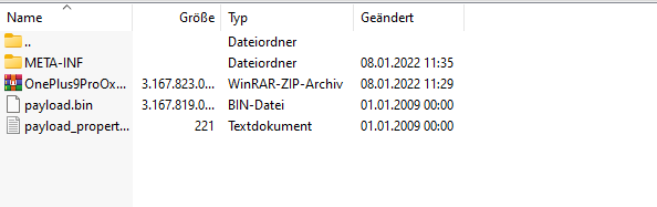

Habe die Datei Entpackt. Liegt in meinem Fall jetzt kaum was drin. Kein Script oder ähnliches.
