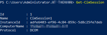

Muss ich vorab am Orchestrator die CIM Session per PowerShell starten und die Verbindung zu den 2012er Fileserver herstellen, und dann anschließend wieder im Admin Center den Scan versuchen?
Edit:
Hab es auf dem Orchestrator mal so wie in dem Link beschrieben gemacht, ein Get-CimSession wirft auch was aus. Bei ComuputerName steht einer der 2012er Rumpeln drin.
Leider kommt beim erneuten Scan immer noch der Fehler :freak:
