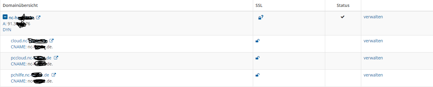

So habe ich das jetzt eingestellt. Adressen lassen sich anpingen und geben die IP der Hauptadresse zurück.
Danke nochmal für den Tipp @kamanu
