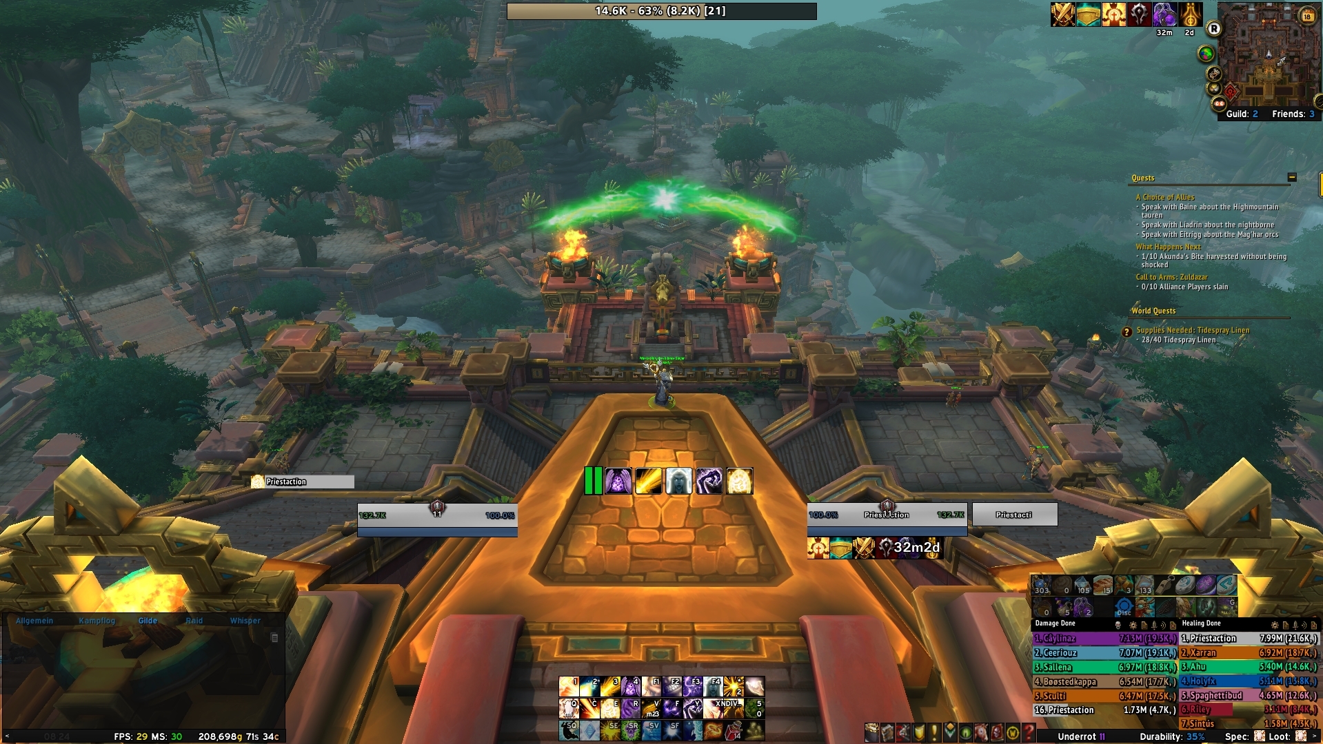

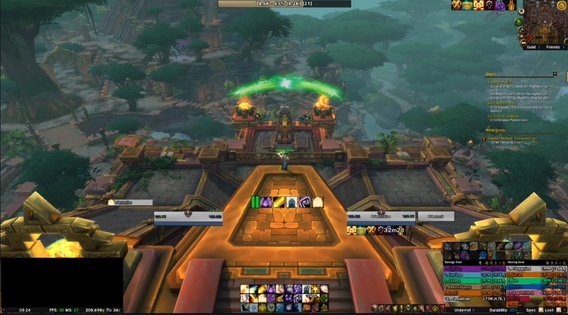

Ich habe folgendes Problem:
Ich habe sämtliche Einstellungen durch diverse Informationen aus Foren, Videos etc. versucht bestmöglich auf mein Setup anzupassen, jedoch ist das Bild immer noch unscharf und ich kann mir nicht erklären woran es liegt. Meine böse Vorahnung ist die CPU, aber der Encoder läuft per NVENC (GPU).
Hier mein Setup:
- CPU: i5 6500 @3.20GHz
- GPU: GTX 1060 6GB
- RAM: 2 x 8GB
Hier meine Streamlabs OBS Settings:
Meine Internetvebindung:
Vergleich Ingame + Stream:
-Ingame-
-Stream-
Nebeninfo, falls wichtig - ich spiele / streame folgende Spiele: World of Warcraft, Rocket League.
Zudem habe ich neben der Spielanwendung nur Discord & Youtube auf.
Ich würde mich sehr über eure Hilfe freuen, Danke!
LG T_Lasko
Ich würde hier mal auf die Codierung tippen.
NVENC bietet leider keine gute Qualität. Kann die Bitrate noch so hoch eingestellt sein. -x264 ist da bei weitem besser, jedoch schafft dies dein 4 Kerner leider nicht mehr.
Bei NVENC streamst du über die GPU, da ist das Bild allgemein schlechter. Der beste Codec wäre x264, braucht aber halt viel CPU Leistung und da wirst du mit deinem i5 mangels Multithreading auf Probleme stossen.
Aber ich finde das Beispielbild eigentlich ganz in Ordnung. Bedenke auch, dass 720p selbstverständlich weniger scharf wird.
Im übrigen lässt du das Bild 2x runterskalieren, durch rescale und durch die Ausgabe-Auflösung. Es reicht, wenn du bei der Ausgabe-Auflösung auf 720p stellst, dann brauchst du den rescale output nicht.
